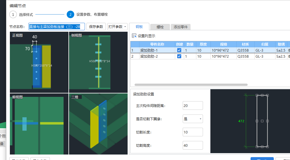

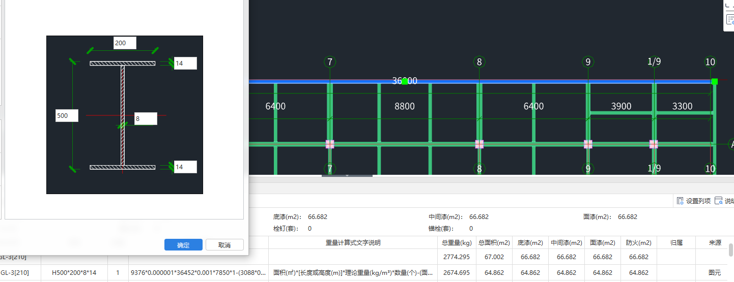

    手算伸入如圖,請問像我選中的鋼梁選中后測量的長度為36.5m,鋼梁截面如上圖所示,我計算出來的鋼梁只有63.072㎡的防火涂料,軟件得出的是64.862㎡,即使加上伸入旁邊鋼梁的面積也不會超過63.5㎡,這個為什么我手算的結果和軟件得出的結果差距這么大?請各位老師解答一下。我的計算方式是:(0.2*2+0.192*2+0.472*2)*36.5=63.072,旁邊的鋼梁截面尺寸是H500*200*8*14。計算伸入旁邊鋼梁的部分面積為:(0.192/2)*0.4*2*2=0.1536㎡
    準確的,查看計算式復核看看
