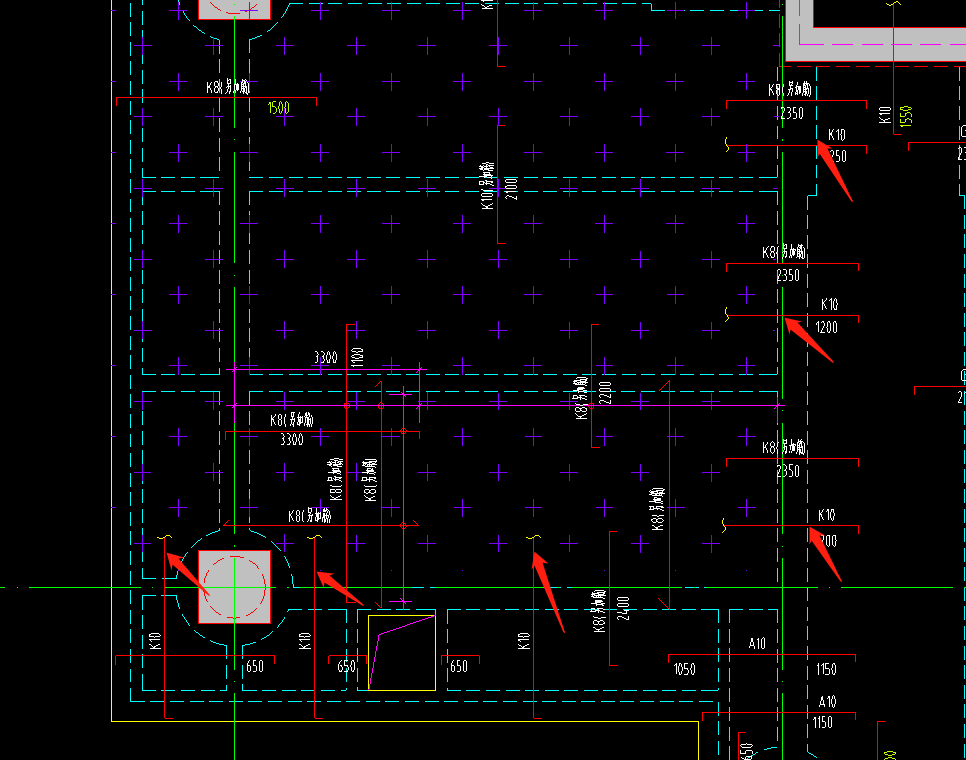

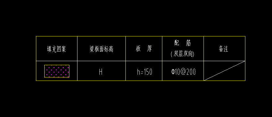

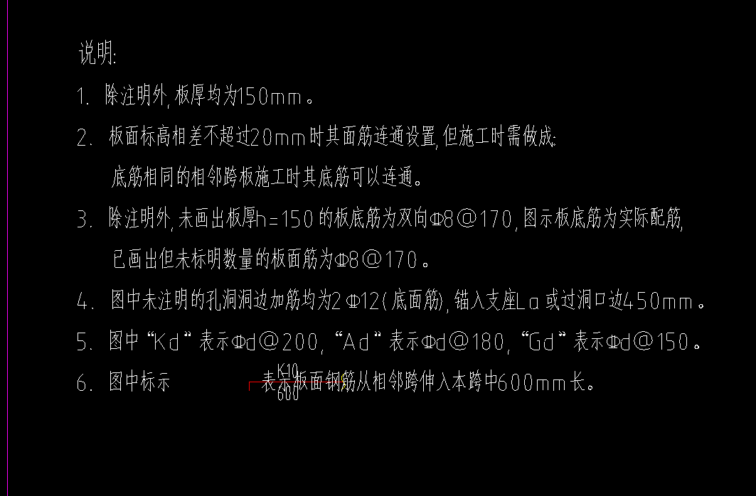

  • 這兩塊板鋼筋應該怎么畫?用跨板鋼筋畫?但是范圍呢?面筋是用E10-200?
    面筋兩塊答疑解惑

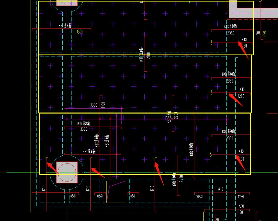

    橫向用跨板鋼筋畫E10-200,范圍如圖。縱向用面筋拉通。廣聯達服務新干線
