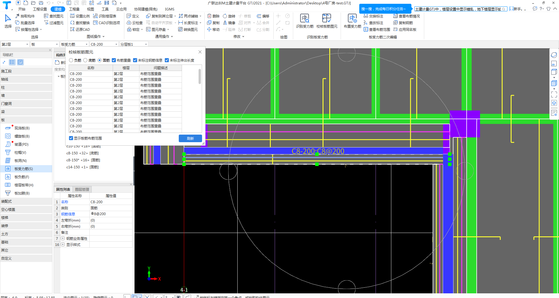

  • 布置范圍重疊
    水平方向

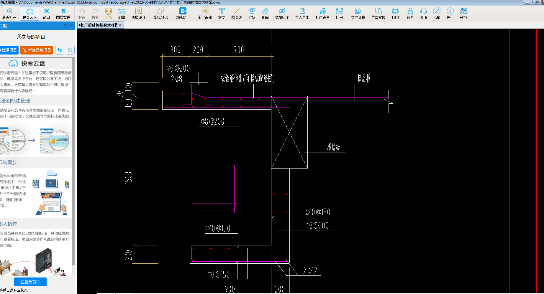

    水平方向我用的板來(lái)畫(huà)。2塊不同高度的!按照節(jié)點(diǎn)圖鋼筋范圍都沒(méi)問(wèn)題呀!那個(gè)C8-200面筋
    面筋
我來(lái)答 收藏  舉報(bào)
    板塊要設(shè)置好標(biāo)高,然后選擇分層布置,當(dāng)布置鋼筋里就是要先進(jìn)入相應(yīng)分層的板塊,然后再布置鋼筋就不會(huì)有重疊或重復(fù)
    首次提交 2022-06-13 17:15:22  最近修改2022-06-13 17:43:57 (修改過(guò)1次)
  • 三維觀察看看,是否把鋼筋全都布置到一個(gè)板上了
    2022-06-13 17:18:40
  • 你用板畫(huà)的 布置的鋼筋  是不是少了一道鋼筋?這個(gè)相當(dāng)于雙層雙向  而且這樣布置鋼筋 不準(zhǔn)確(錨入梁的鋼筋 長(zhǎng)度)最好用挑檐畫(huà)
    2022-06-13 17:25:35
