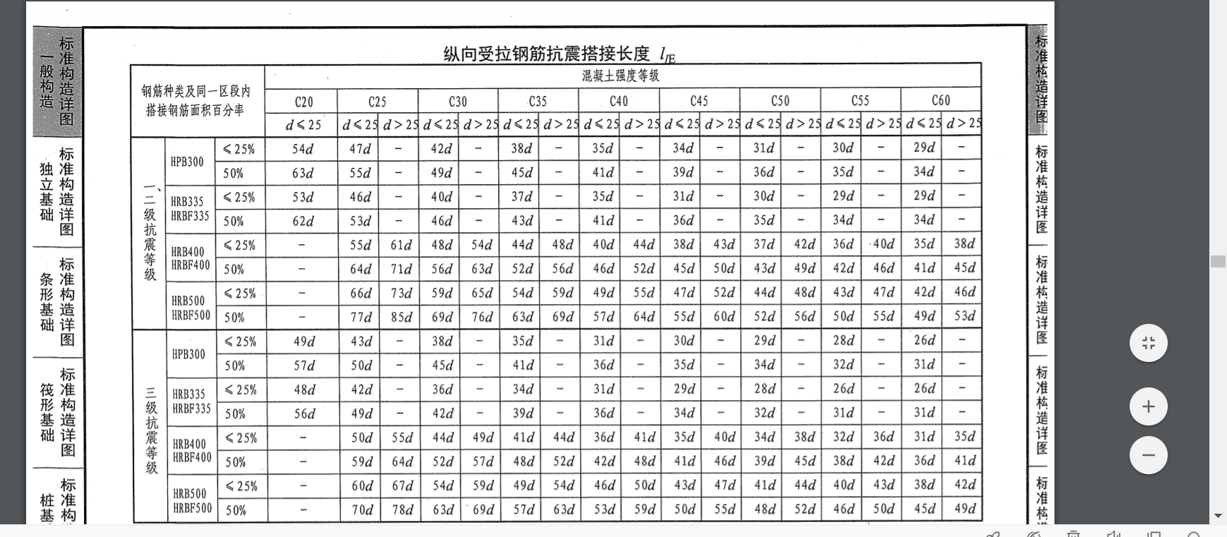

    具體看一看設(shè)計(jì)的要求而定,一、如是搭接,按LLE。如果是錨固按LAE。

  • 你好:鋼筋搭接長(zhǎng)度LLE。通長(zhǎng)
    2020-03-01 18:27:13
  • 是計(jì)算錨固長(zhǎng)度,不是按照搭接計(jì)算
