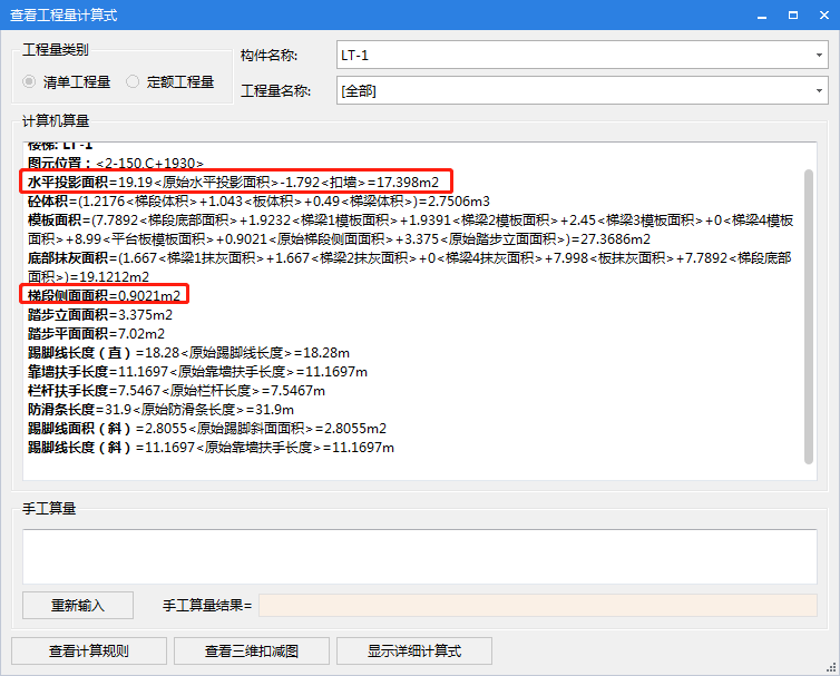

樓梯的水平投影面積工程量
如果側面也有鋪貼,那就提取樓梯的側面面積工程量

按水平投影面積計算

如圖,樓梯的水平投影面積手工計算為:7.4*2.6=19.24 ,可是軟件計算出的結果是17.76 ,即使是扣掉中間的剪力墻的面積0.9,也還是不對啊?問題補充:7.4*2.6就已經扣掉墻體的厚度了啊,7.4*2.6就已經是樓梯的凈面積了。
