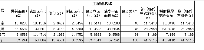

  • 樓梯的模板是如何計算的?按照哪個計算呢?
    樓梯
    直形樓梯應分層按其水平投影面積以“m2”計算, 不扣除寬度小于500mm樓梯井所占面積,樓梯的踏步、踏步板、平臺梁等側面模板不另行計算,伸入墻內部分亦不增加。
    2020-01-10 15:54:43
  • 按投影面積
    2020-01-10 15:30:23
  • 樓梯模板面積是按水平投影面積計算的。
