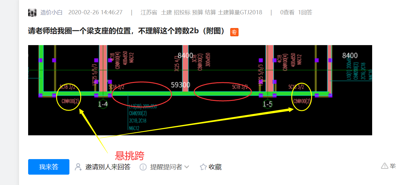

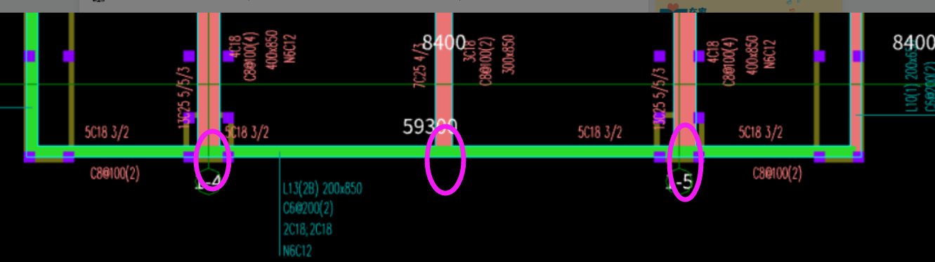

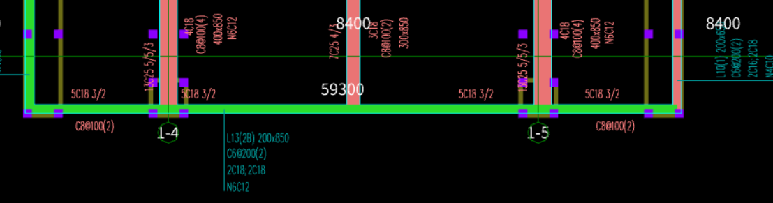

如圖為支座
2020-02-26 14:47:42
梁鋼筋問題
如圖,KL49(1A)這段梁只有1跨加一個懸挑段,由于剪力墻有一定長度,這段梁只在剪力墻一端有一個支座,另一端沒有,鋼筋三維后發現在該段剪力墻內有梁箍筋,這種實際是沒有。我想1、這種梁怎么去處理?2、支座關系是什么樣的?3、為什么在剪力墻還存在箍筋?。請老師詳細分析一下,最好有截圖,不勝感激
