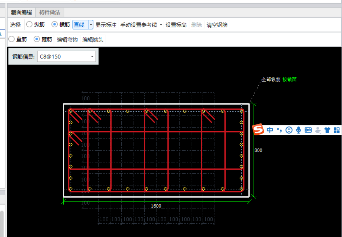

    側面鋼筋什么意思,解釋一下
    2020-02-13 16:20:55 補充
    我問的是側面鋼筋標注的配筋是什么意思

  • 側面鋼筋是指布置在構件側面的水平鋼筋配筋是什么
    首次提交 2020-02-13 15:47:43  最近修改2020-02-13 15:49:49 (修改過1次)
  • 側面鋼筋就是兩邊除了角上以外的所有鋼筋,你這個采用梁定義布置,就可以看見側面縱筋。
    下圖所有紅點都是
    首次提交 2020-02-13 15:53:34  最近修改2020-02-13 15:54:39 (修改過1次)
  • 側面鋼筋中,存在二排的配筋,二排的,在其它箍筋中輸入。
    2020-02-13 15:54:53
  • 你好:用自定義線定義,鋼筋直接繪制。廣聯達服務新干線
    2020-02-13 15:55:09
  • 鋼筋工程量用框架梁定義,寬高尺寸互換,鋼筋配置與圖紙一致。土建工程量用自定義線繪制,與框架梁無扣減關系。
