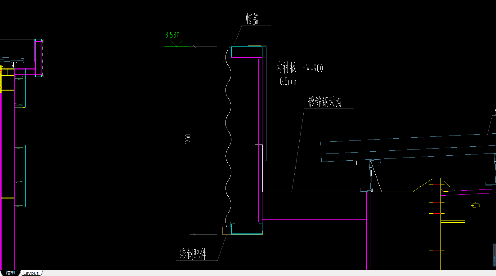

  • 這里的HV-900和0.5mm是什么意思,工程量是算什么
    工程量

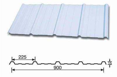

  • 你好:HV-900是指900型的彩鋼板【彩鋼板寬度900】,彩鋼板厚度0.5mm。按照墻面面積計算。
    首次提交 2020-02-13 14:32:06  最近修改2020-02-13 14:37:36 (修改過1次)
  • HV-900是有效寬度為900的一種壓型彩鋼板彩板厚度0.5mm,按面積計算
    首次提交 2020-02-13 14:36:11  最近修改2020-02-13 14:37:38 (修改過1次)
