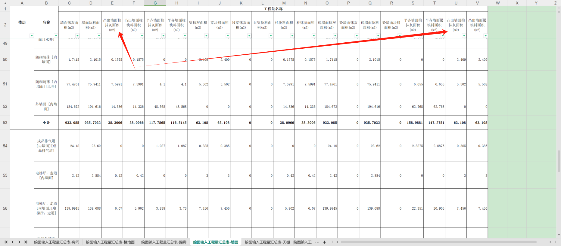

  • 請問下圖墻面裝修工程量,凸出墻面柱梁抹灰面積這類量是什么意思?一般用來算什么?

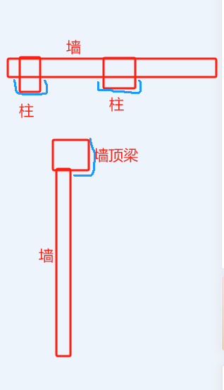

    凸出墻
  • 報表里面墻面抹灰面積已經包含平齊墻面柱梁和凸出墻面柱梁的工程量了,凸出墻面柱抹灰面積指的是柱比墻寬,凸出墻面梁抹灰面積也是這個意思
