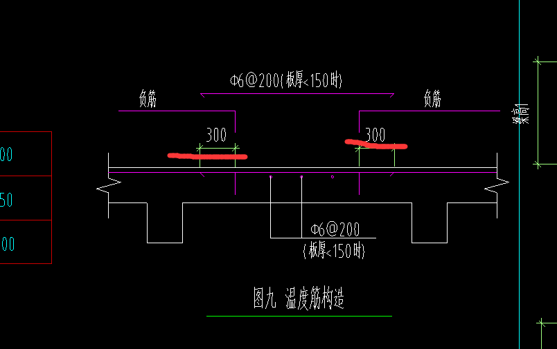

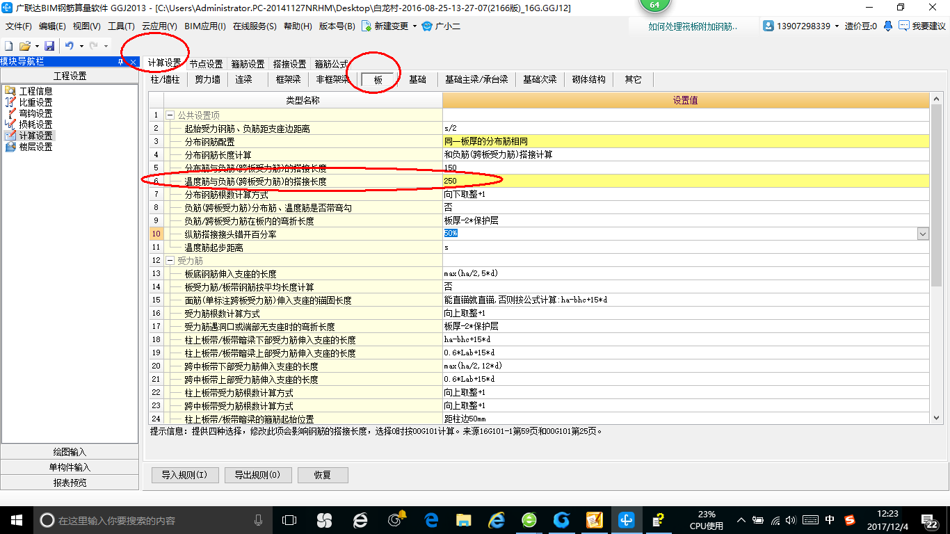

    溫度筋請問這種溫度筋要怎么設置

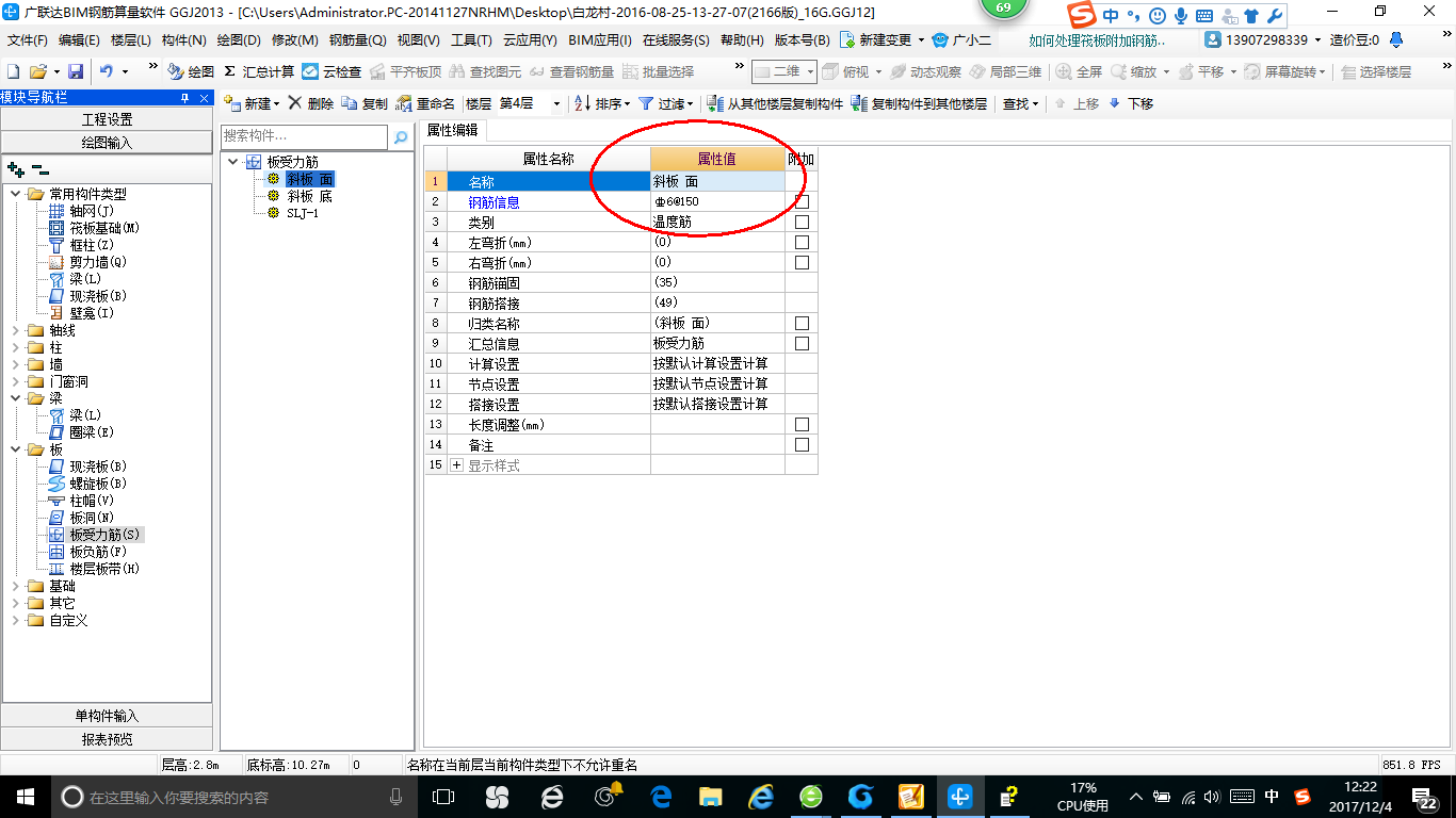

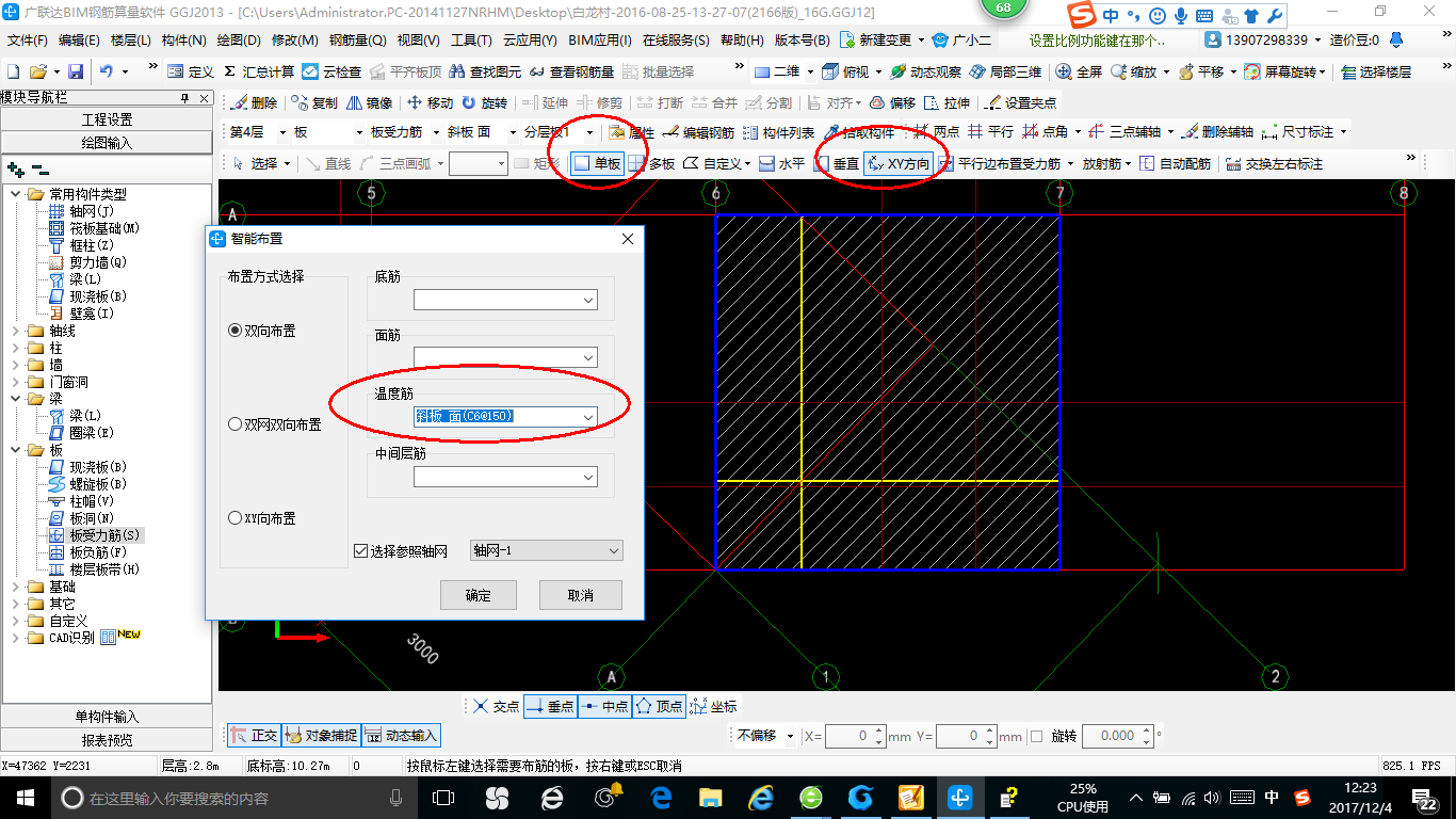

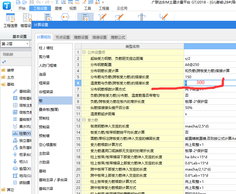

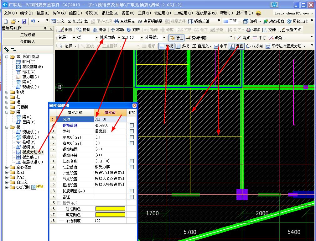

  • 選擇溫度筋即可,圖中是示意溫度筋與負筋的搭接長度,可以在屬性設置中設置。

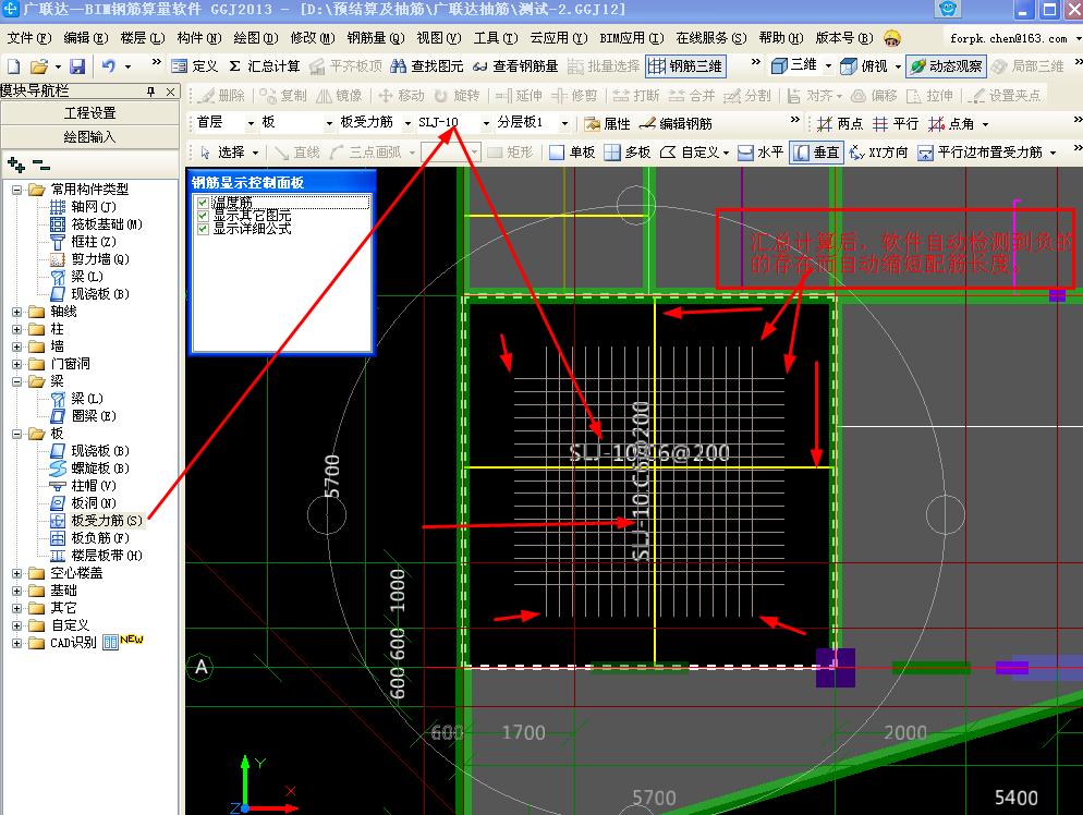

  • 與負筋搭接用受力筋布置,
