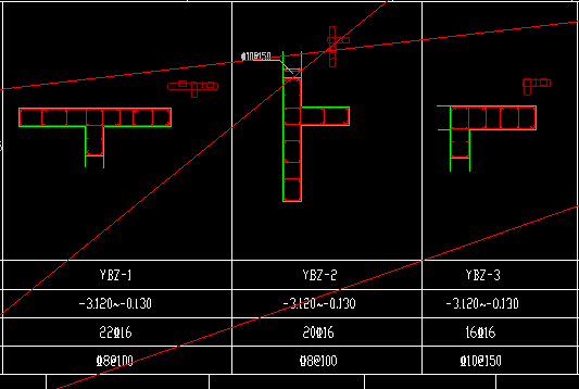

  • 廣聯達云翻樣,導入電子版圖紙后,柱大樣原來的標注尺寸沒有

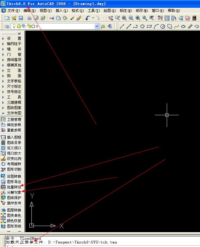

  • 圖紙導入不顯示/顯示不全是圖紙問題,需要在天正/CAD軟件中處理圖紙。
    方法一:核查導T3
    使用天正打開CAD圖紙,點擊文件---圖形實用工具---核查---輸入y---回車---全部清理---直至全部清理灰顯---點擊圖形導出或在命令行輸入TXDC回車把圖紙保存出去導入軟件;
    方法二:CAD寫塊
    使用天正/CAD軟件打開圖紙,框選圖紙在命令欄輸X回車,(安裝圖紙不建議炸開)再框選這張圖紙在命令欄輸W回車,出現一個對話框,源-選擇成對象,對象那選擇成轉換為塊。如圖路徑選了之后把這個新塊導入軟件中。
