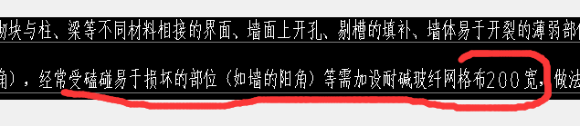

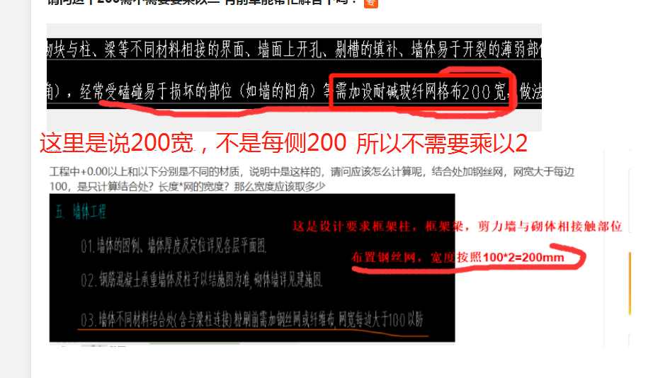

  • 請問這個200需不需要要乘以二 有前輩能幫忙解答下嗎?
    答疑解惑廣聯達服務新干線

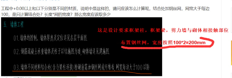

    只要是相交部位就要算一道,要看具體情況,比如構造柱,中柱兩頭和墻接觸,墻又有兩個面,要算的就四道200的,如果是梁,墻到梁底,就是有兩個面接觸,不能一概而論的乘2
    2020-01-13 17:40:37
  • 準確的說,不是寬度100*2,是按100寬計算,但因為是這種不同材質接觸是兩頭(兩端),所以是*2
    2020-01-13 18:00:47
  • 湖北省
    2020-01-13 18:20:37
