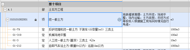

  • 請問這種情況下需不需要套取平整場地?如果要套的話,這個單位不同怎么辦?
    平整場地
    不用
    2023-03-09 10:08:19
  • 如果已知現場地形比較平整,可以直接挖土方,就不需要場地平整。
    如果平整場地計取的話按圖紙的首層面積輸入就行
