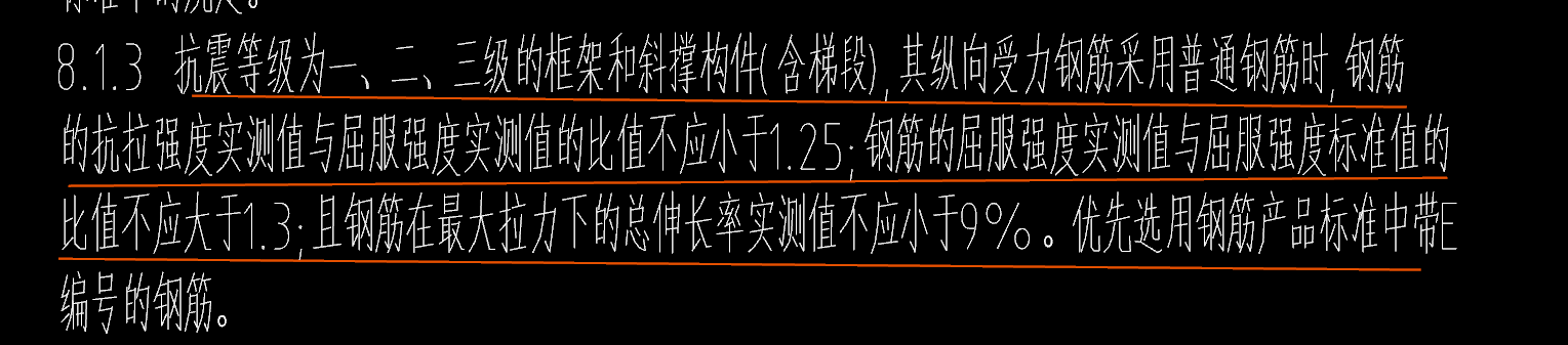

剪力墻暗柱是否使用帶e鋼筋呢

算的,這個可以詢問一下設計人員,抗震鋼筋的適用范圍。

這個在軟件中不用設置,只需要設置好抗震等級就可以了,軟甲會自己計算

答:暗柱不需要帶e鋼筋。
