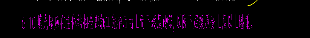

  • 老師們,這句話怎么理解
    上層
    2019-08-29 08:57:07 補充
    主要是這個下層梁承受上層以上墻重不理解,每層不都有梁嗎,怎么會多承受墻重呢
全部回答 (5) 首答僅用{{minutesHtml}}
    答:這樣要求是防止上層梁的變形壓在下層的墻上,造成墻體開裂。
    2019-08-29 09:00:08
  • 就是鋼筋混土結構全部完成的封頂后,才進行從下層開始砌墻體。
    2019-08-29 08:54:26
  • 是做填充墻的施工順序,應該從頂層開始砌筑,其次是 次頂層......
    2019-08-29 08:54:41
  • 填充墻施工順序。主體結構施工完畢,主要荷載由柱、板等構件傳遞到基礎的時候再施工。防止施工階段梁過多的承受荷載而變形吧,我是這樣理解的。
    2019-08-29 09:00:02
  • 哈哈,重來沒遇到過,就一點砌體都承受不了的房子還能住人嗎,可笑
