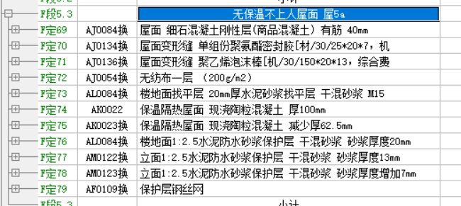

如圖,最下面三條定額是不是可以刪掉?
歡樂心中飛雪 鉆石專家
答題: 132797 被贊: 42049
應該是刪除的,一個變形縫就可以了
2019-05-09 14:48:46
藍天 黃金專家
答題: 31045 被贊: 7675
應套:40厚細石混凝土保護層
鋼筋網
屋面分格縫
無紡布
改性瀝青卷材防水
1:2.5水泥砂漿找平層
聚苯乙烯保溫
陶粒混凝土找坡
2019-05-09 14:53:39
鴻雁 專家
答題: 48712 被贊: 7073
只可以刪除兩個立面防水砂漿子目。
