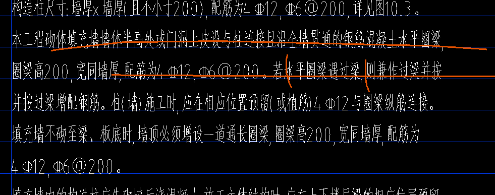

  • 按總說明,圈梁是不是半高和門洞上皮,是不是設了圈梁沒有和過梁重疊要設置過梁。
    門洞
全部回答 (5) 首答僅用{{minutesHtml}}
  • 已經明確不需要有過梁了。
    2020-01-09 22:36:03
  • 已布置圈梁兼作過梁,不再設置過梁。但按過梁增配鋼筋。如果還不明白,問一問設計員。
    2020-01-09 22:40:13
  • 一般,圈梁按半高設置即可,過梁照樣設置。
    2020-01-09 22:44:16
  • 就是與門洞等需要設置過梁的地方不需要考慮過梁了,但要增加該處的鋼筋
    2020-01-10 07:54:04
  • 一般是設置了圈梁就不需要設置過梁了。
