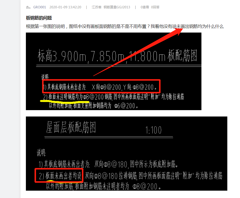

  • 板鋼筋的問題

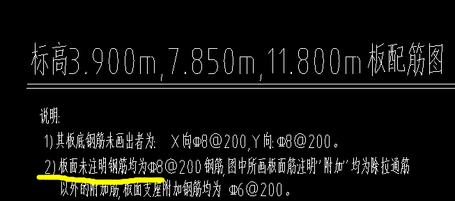

    根據第一張圖的說明,圖紙中沒有畫板面鋼筋的是不是不用布置?我看他沒有說未畫出鋼筋均為什么什么

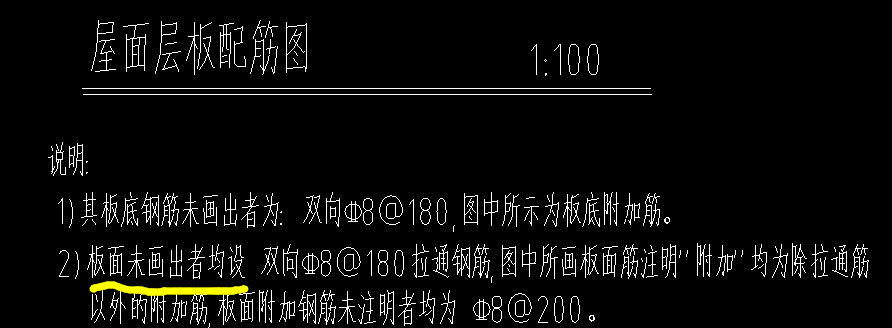

  • 是的,
    屋面未畫出的雙向拉通
    2020-01-09 13:44:32
  • 板面可能采用的是負筋+分布筋的形式,所以沒有名義上的“面筋”
