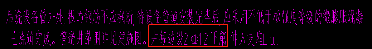

個人品味 2020-01-08 15:24:53 | 北京市 土建預算土建計量GTJ | 313查看 5回答
全部回答 (5) 首答僅用{{minutesHtml}}
米老鼠 鉑金專家
答題: 68316 被贊: 11282
板內,管道井的周邊
2020-01-08 15:26:27
魚之樂 專家
答題: 11935 被贊: 8689
這是指洞口加筋,在沒有梁的情況下用。
2020-01-08 15:26:37
鋼筋撐起半邊天 鉆石專家
答題: 154731 被贊: 49245
你好:是板洞口加筋
2020-01-08 15:26:45
紅梅傲雪 鉑金專家
答題: 183746 被贊: 53942
是設置在板上,就是井邊的位置
鋼筋加強一下
2020-01-08 15:27:58
希望 黃金專家
答題: 79056 被贊: 10810
應是板洞在管道井處的做法,長度按照洞口寬度每側加La
2020-01-08 15:50:51
