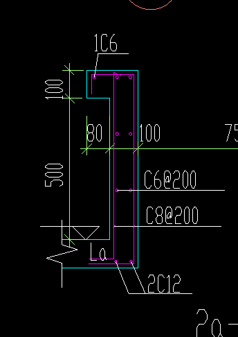

  • 剪力墻這下邊2c12怎么定義
    剪力墻
  • 可以用剪力墻的壓墻筋變通處理
    2019-03-27 08:58:06
  • 如果是用剪力墻,可以在屬性的壓墻中輸入。
    2019-03-27 08:59:06
  • 在壓墻筋位置輸入計算吧。
    2019-03-27 08:59:18
  • 剪力墻定義——其他屬性——其他鋼筋。
    2019-03-27 09:00:00
