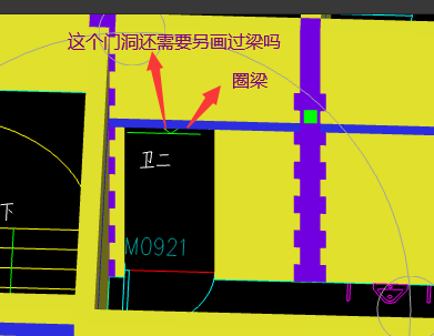

  • 圈梁代過梁,按圖紙說明怎么繪制
    過梁
    2020-01-06 00:23:07 補充
    圈梁
    在有門窗洞口上分別布置圈梁和過梁即可.在過梁中輸入需要增加的鋼筋即可.
    2020-01-06 07:14:57
  • 不用了。
    2020-01-06 00:38:57
  • 不用,只設(shè)置一道圈梁,但是如果過梁鋼筋大于圈梁里的鋼筋,需要在圈梁里附加鋼筋
