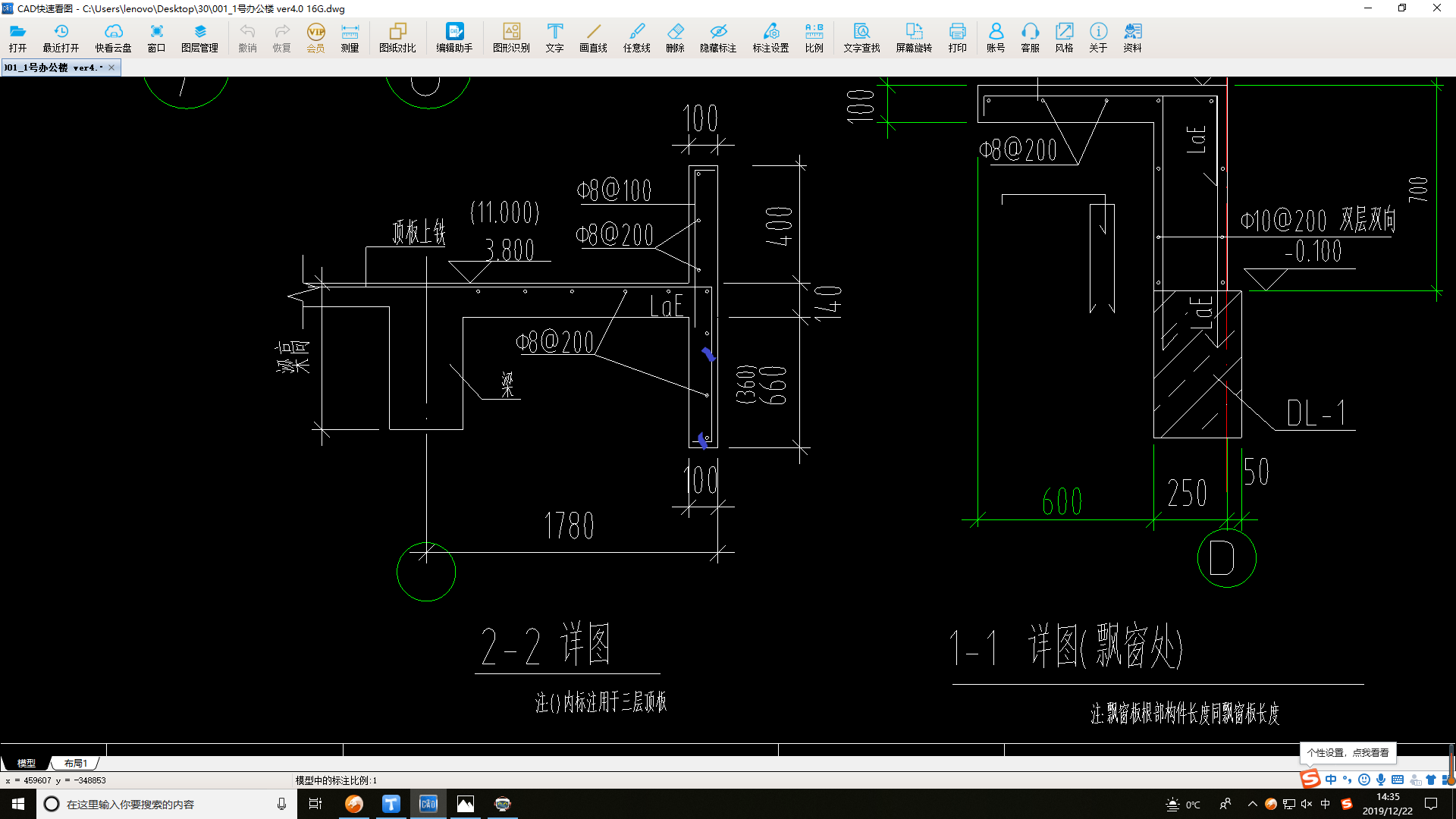

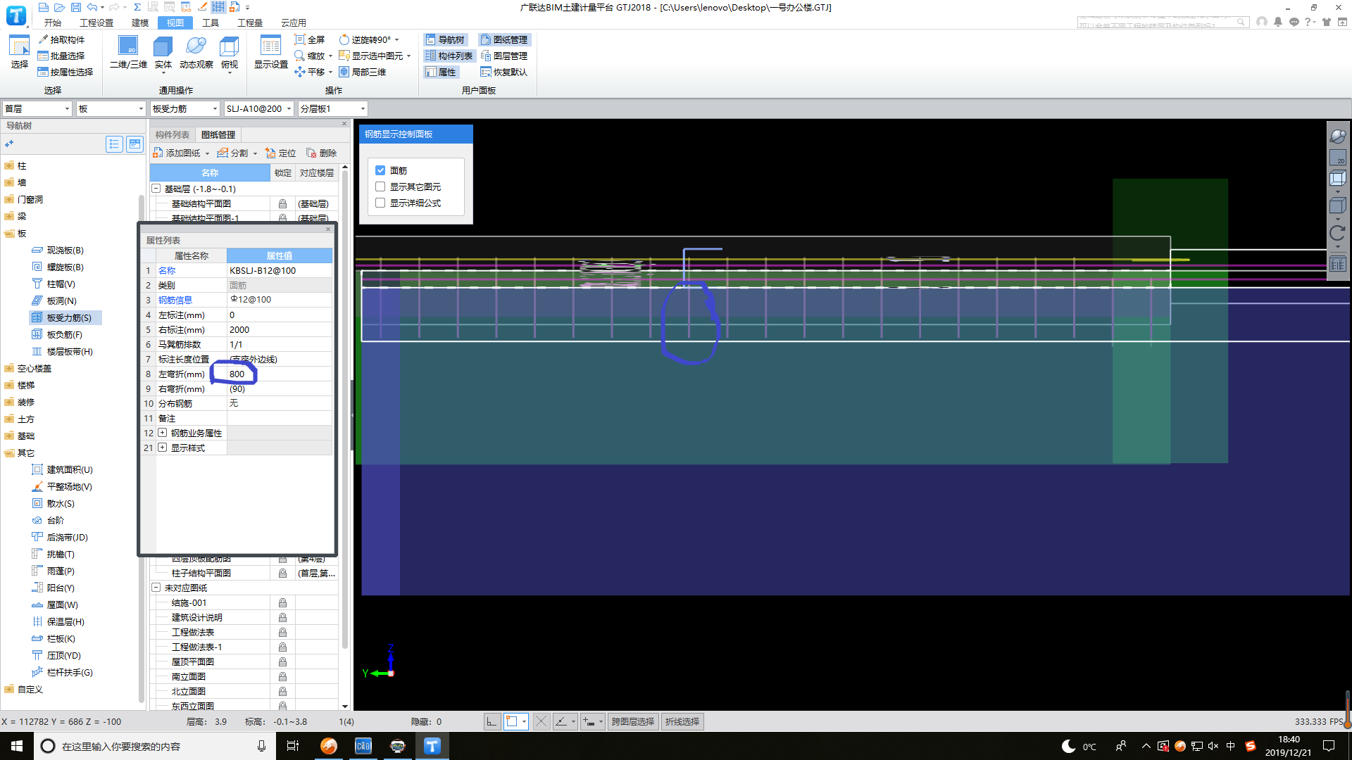

  • 如圖:‘’跨板受力筋‘’的左彎折設置長度為800。如何把它的‘左彎折長度‘在跨板
    板受力筋
    2019-12-22 14:23:50 補充
    受力筋的鋼筋三維圖上顯示出來?請詳細回答,謝謝。
    2019-12-22 14:54:16 補充
    彎折左彎折:圖二中,畫叉的兩條直線段
    2019-12-22 15:13:52 補充
  • 首先,你要弄清楚左右彎折不是左右標注的長度呀,左右彎折是90度彎折的長度,一般是板厚-保護層*2
    那就編輯鋼筋處理一下吧。
    首次提交 2019-12-22 14:24:50  最近修改2019-12-22 14:58:35 (修改過1次)
    要把左彎折在板內,不要用跨板,用板面筋來設置.
    也可以用板負筋來設置.
    首次提交 2019-12-22 14:33:03  最近修改2019-12-22 18:38:46 (修改過1次)
