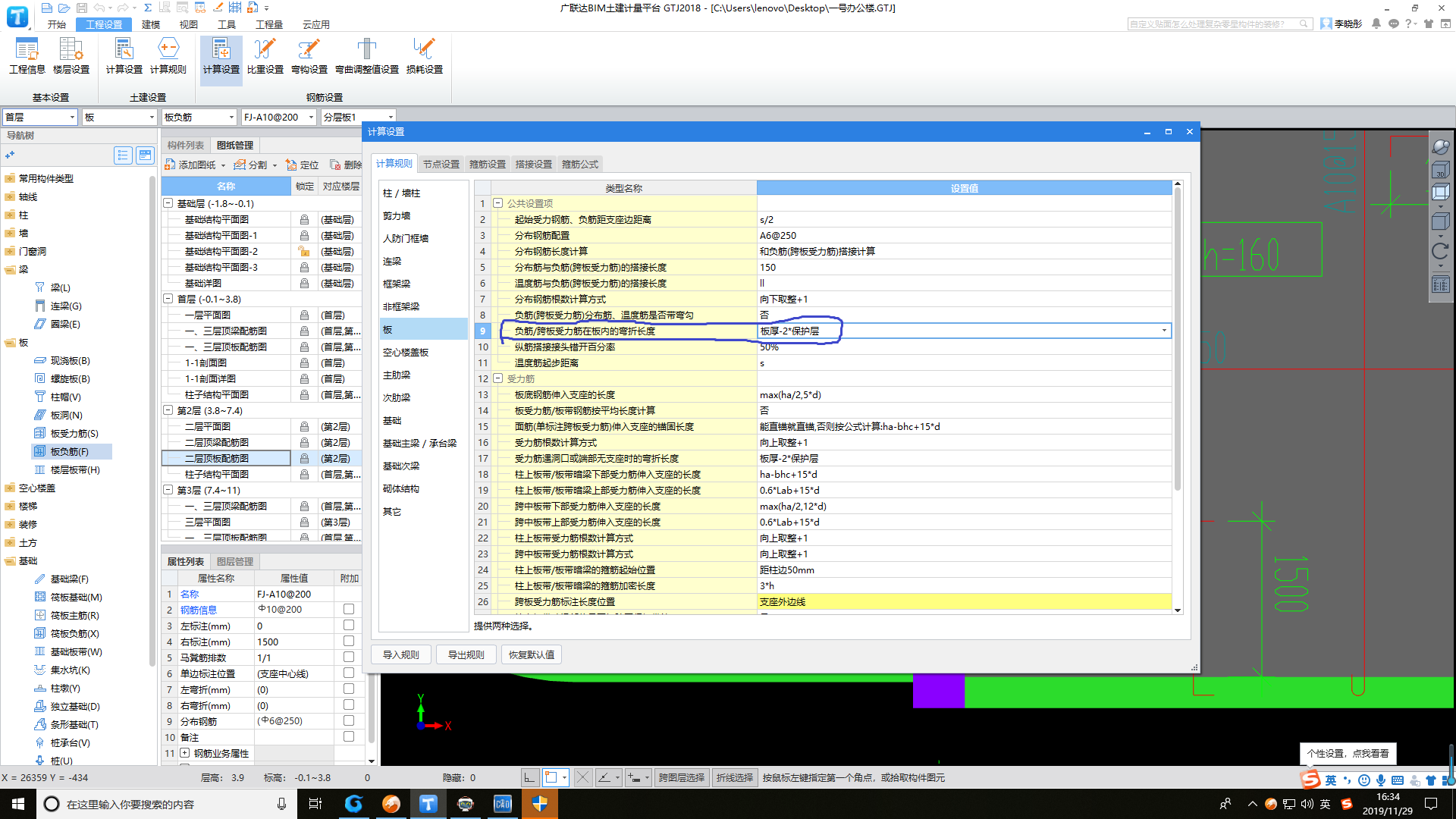

  • 在工程圖紙上沒有對板的‘’負筋‘’與板的‘’跨板受力筋‘’,的彎折長度,的說明
    彎折
    2019-11-29 17:10:43 補充
    時。是不是就選用如圖藍色圈內(nèi)的板的‘’負筋‘’與板的‘’跨板受力筋‘’的‘’‘’彎折長度‘’的默認值,來設(shè)置?
  • 對的
    2019-11-29 17:09:58
  • 沒有就先按默認計算,然后咨詢設(shè)計確認
    2019-11-29 17:11:48
  • 按默認一般既可以的
