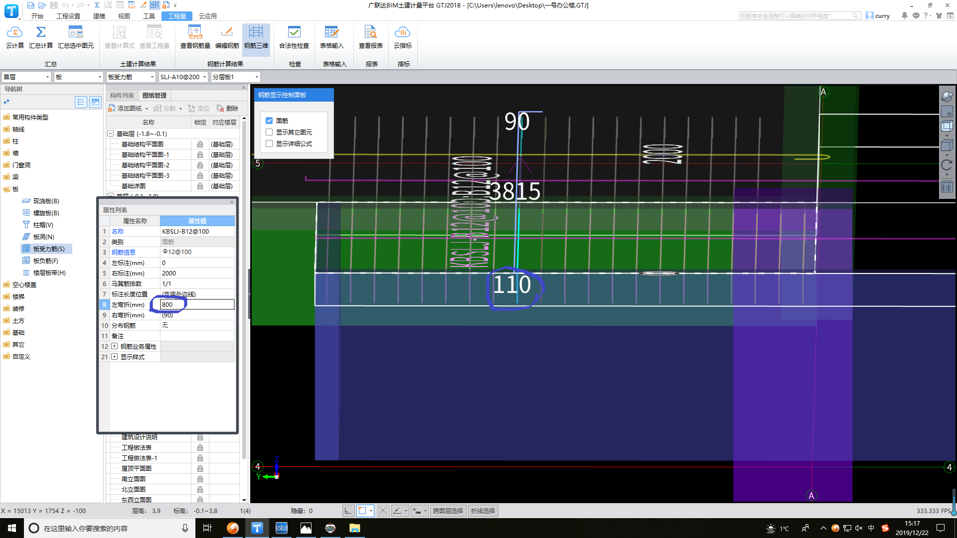

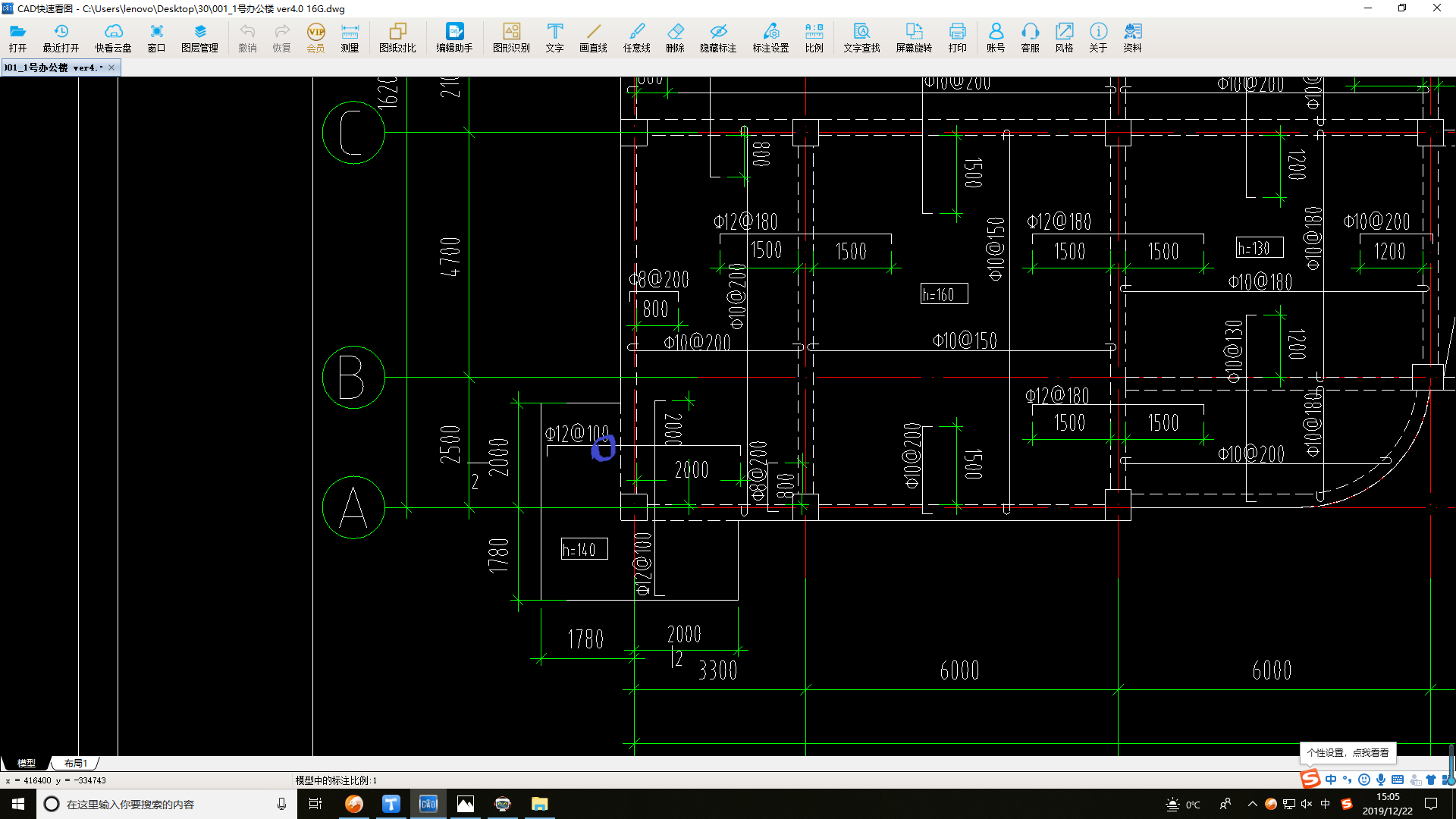

  • 如圖:在圖三中,跨板受力筋的左彎折長度是按照800計算的,還是按照110計算的?
    彎折板受力筋
    是板厚扣減保護層。140-15-15=110。
    2019-12-22 15:30:20
  • 超出依附構件了,應該是按110計算的
    2019-12-22 15:29:06
