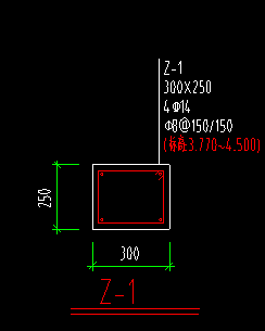

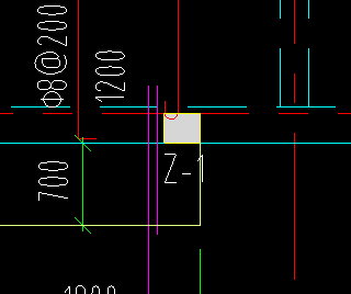

  • 板配筋圖中的柱子又是什么意思呢?
    配筋圖板配筋
    2019-12-14 19:21:05 補充
全部回答 (5) 首答僅用{{minutesHtml}}
    這是梁上柱或板上柱標(biāo)高從3.77至4.50米只有0.73米,從截圖二看應(yīng)該有節(jié)點,如果截圖再大一點就能看到,仔細(xì)看看吧,或?qū)?yīng)建筑平面看看它的用處。
    首次提交 2019-12-14 19:37:07  最近修改2019-12-14 19:43:18 (修改過2次)
  • 0.73m高,看一下建筑圖這個區(qū)域的功能。
    2019-12-14 19:12:50
  • 看一下標(biāo)高 應(yīng)該是個裝飾
    2019-12-14 19:26:05
  • 應(yīng)該是在本層頂新增加的柱,生根在本層的梁上面,也就是說這個柱要布置在上一個樓層中
    2019-12-14 19:27:49
  • 你這個表示的是梁上澆筑的短柱,一般是上部有其他構(gòu)件的話會設(shè)置短柱。
    2019-12-14 22:12:30
