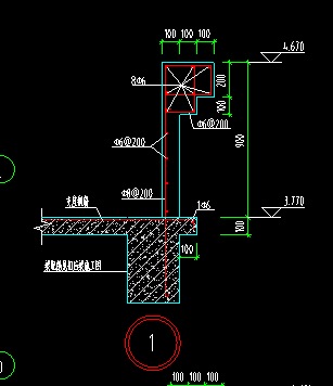

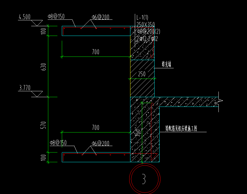

圖一是挑板。圖二是欄板加異型壓頂。

圖一是窗臺位置構造吧,圖2是女兒墻,或者異形欄板。
