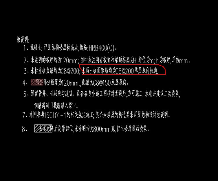

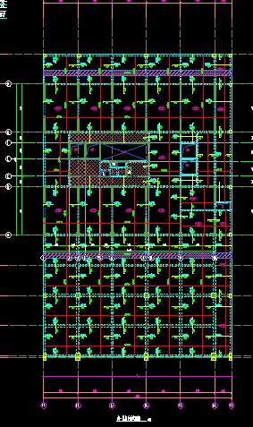

  • 大家好,根據圖紙。說明這里的c8@200是不是面筋?
    負筋板受力筋

    是板面筋
    2019-11-18 09:29:40
  • 是的,板面沒有畫的部分全是C8-200的面筋
    有的負筋,跨板面筋按圖來。
    空白部分按說明的C8-200來。
    首次提交 2019-11-18 09:25:01  最近修改2019-11-18 09:35:42 (修改過1次)
  • 你好:是所有板面上沒有標注鋼筋信息的鋼筋,包括面筋、負筋、跨板受力筋。
    都給了就不考慮了
    首次提交 2019-11-18 09:25:13  最近修改2019-11-18 09:34:24 (修改過2次)
  • 是的
    2019-11-18 09:25:18
  • 一圖圈內是面筋的,單層雙向設置
    2019-11-18 09:25:23
  • 是的
