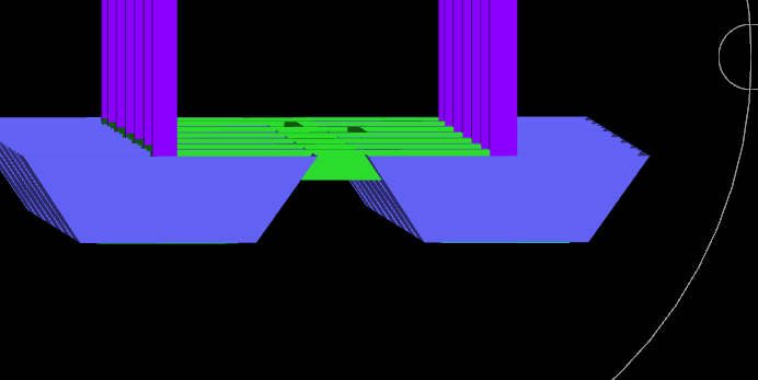

li小蝸 2020-06-22 10:17:23 | 海南省 土建結算計價軟件GBQ4.0土建計量GTJ | 259查看 2回答
2020-06-22 10:19:39 補充
歡樂心中飛雪 鉆石專家
答題: 133660 被贊: 42343
這是按墊層生成的基坑土方,是沒有錯的
2020-06-22 10:18:19
希望 黃金專家
答題: 79056 被贊: 10812
獨基自動生成土方時,由于柱基間距問題,會出現這樣重疊的現象的,正常,軟件自動扣減重疊部分.
2020-06-22 10:53:35
