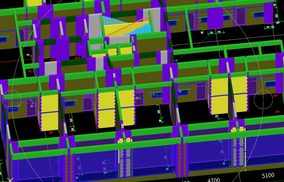

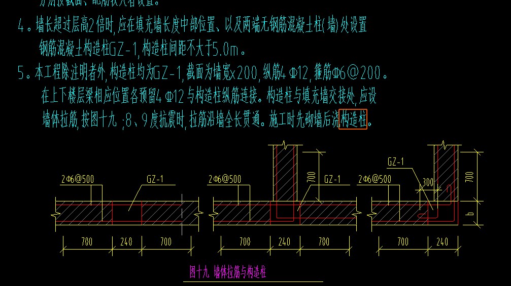

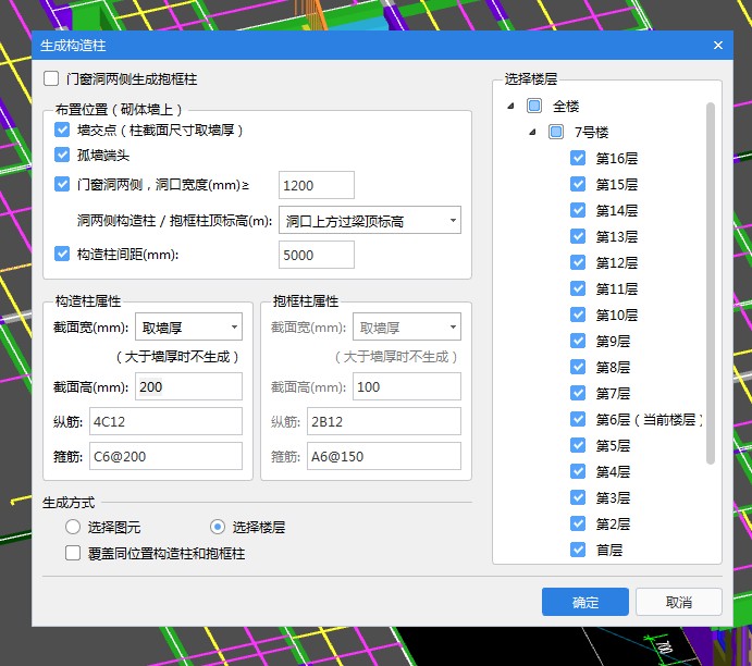

  • 大家好,根據說明,構造柱是不是設置的過密了?
    構造柱構造答疑解惑
    兩端無鋼筋柱(墻)的時候可以設置。但是看你的圖片顯示 很多有柱、暗柱、或者剪力墻邊也有設置,這些都要刪除掉。其他門窗兩邊的也要復核一下。圖紙截圖沒看到說要留馬牙槎,也要符合一下看看廣聯達服務新干線
    2019-11-14 09:56:26
  • 按照設計要求設置,過密了 也要這樣計算哦 。
    2019-11-14 09:49:27
  • 結構設計有具體要求,這是強規規范的要求
    2019-11-14 09:51:02
