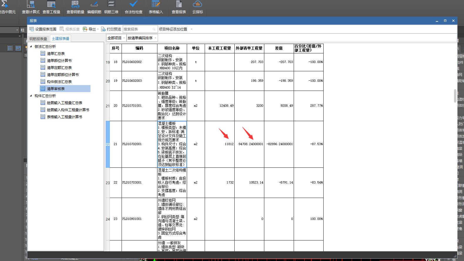

  • 為什么套清單的提取的工程量比模板工程量小的多,是哪里出了問題?
    模板工
    套清單
    廣聯達服務新干線
    2019-11-18 08:42:12 補充
    建筑行業快速問答平臺-答疑解惑

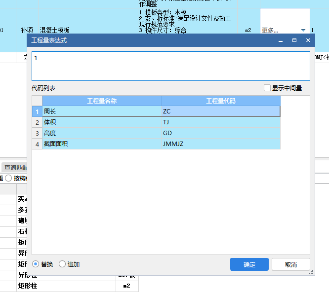

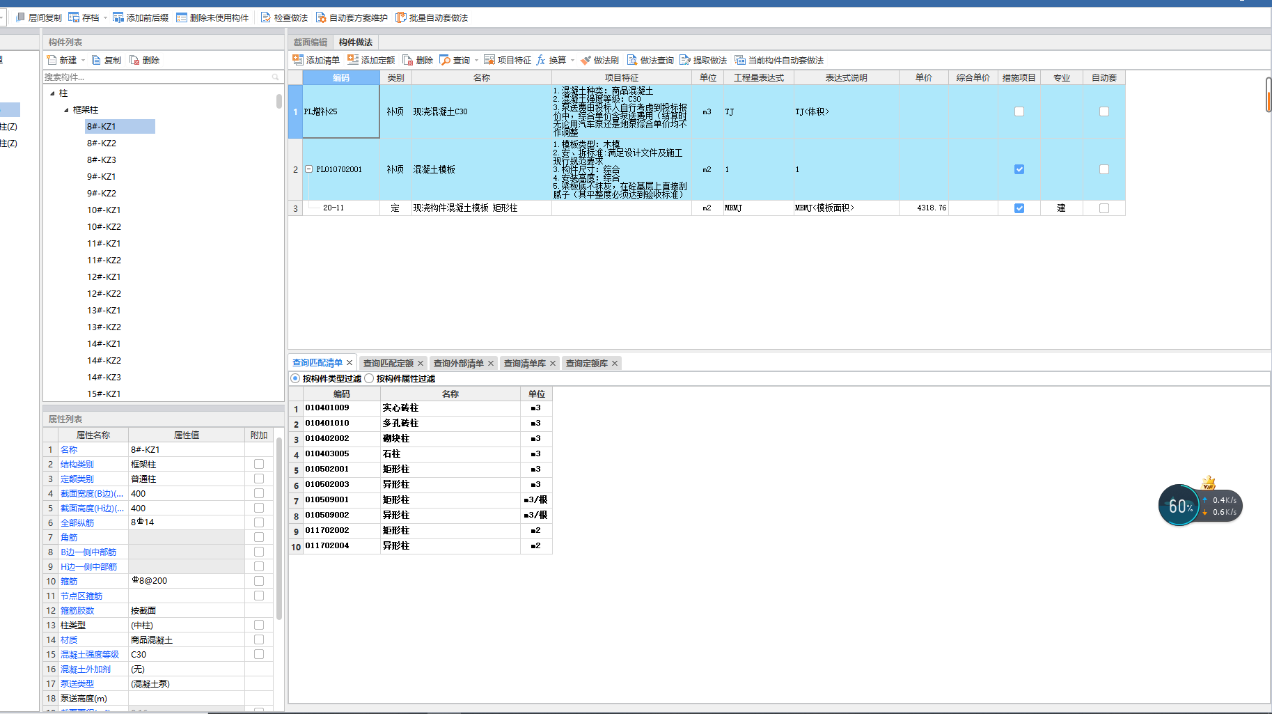

  • 第二張圖,清單工程量為1,沒有套用面積供碼,
    所以清單總合工程量量實際是所有構件的數量之各,并不是面積。
    2019-11-18 08:28:14
