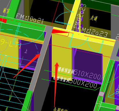

是門的哪個位置?
2019-11-07 19:07:40 補充
是這個位置?有剪力墻的兩側?如果已經已經有柱就不用了是吧

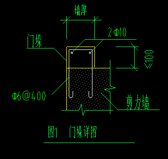

門垛,或者你理解為門框,用異型構造柱畫吧
2019-11-07 19:01:29
反反復復來襲﹌ 專家
答題: 768 被贊: 242
構造柱繪制,鋼筋屬性 其它內輸入鋼筋即可!
2019-11-07 19:03:29
GXZ 鉆石專家
答題: 233134 被贊: 44275
上圖是針對門邊距離小于100時所需要使用,如左邊門邊是柱,右邊門就不需要了。
