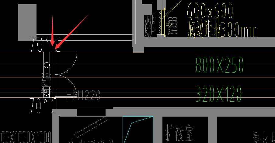

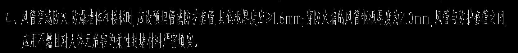

風管套管的長寬尺寸怎樣確定?哪本規范有?
如:風管的尺寸是800*250,風管套管的尺寸多少?

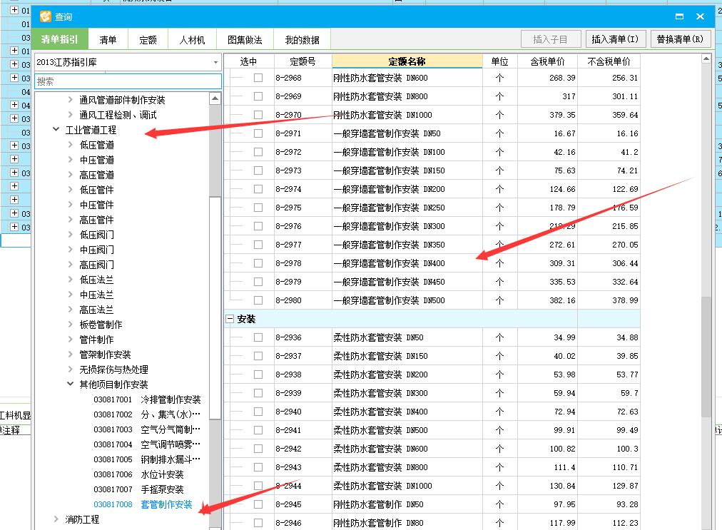

可以套用工業管道中的,套管制作與安裝。之后換算下主材

根據尺寸一般長和寬各加50mm
