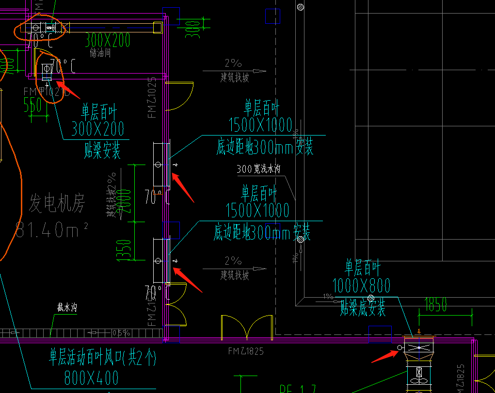

  • 這些通風管道怎么確定尺寸呀
    如下圖沒有寫管道的尺寸 要百葉風口的尺寸 這個管道閥門怎么確定尺寸
    通風管道
  • 看詳圖,如沒有詳圖就問問安裝的人,安裝圖紙上有,實在招不到就cad圖紙測量,或者問設計,因為這個工程量不大,所有監理cad圖紙測量
    2019-12-16 19:52:25
  • 與風口連接的閥門的尺寸都是同風口的尺寸,最上面那個可能是圓形閥,可以同風機出口尺寸
    2019-12-16 20:21:10
  • 風管尺寸;300*200; 百葉風口的尺寸:1500*1000; 1000*800;閥門同風口的尺寸。
    2022-01-22 20:02:39
