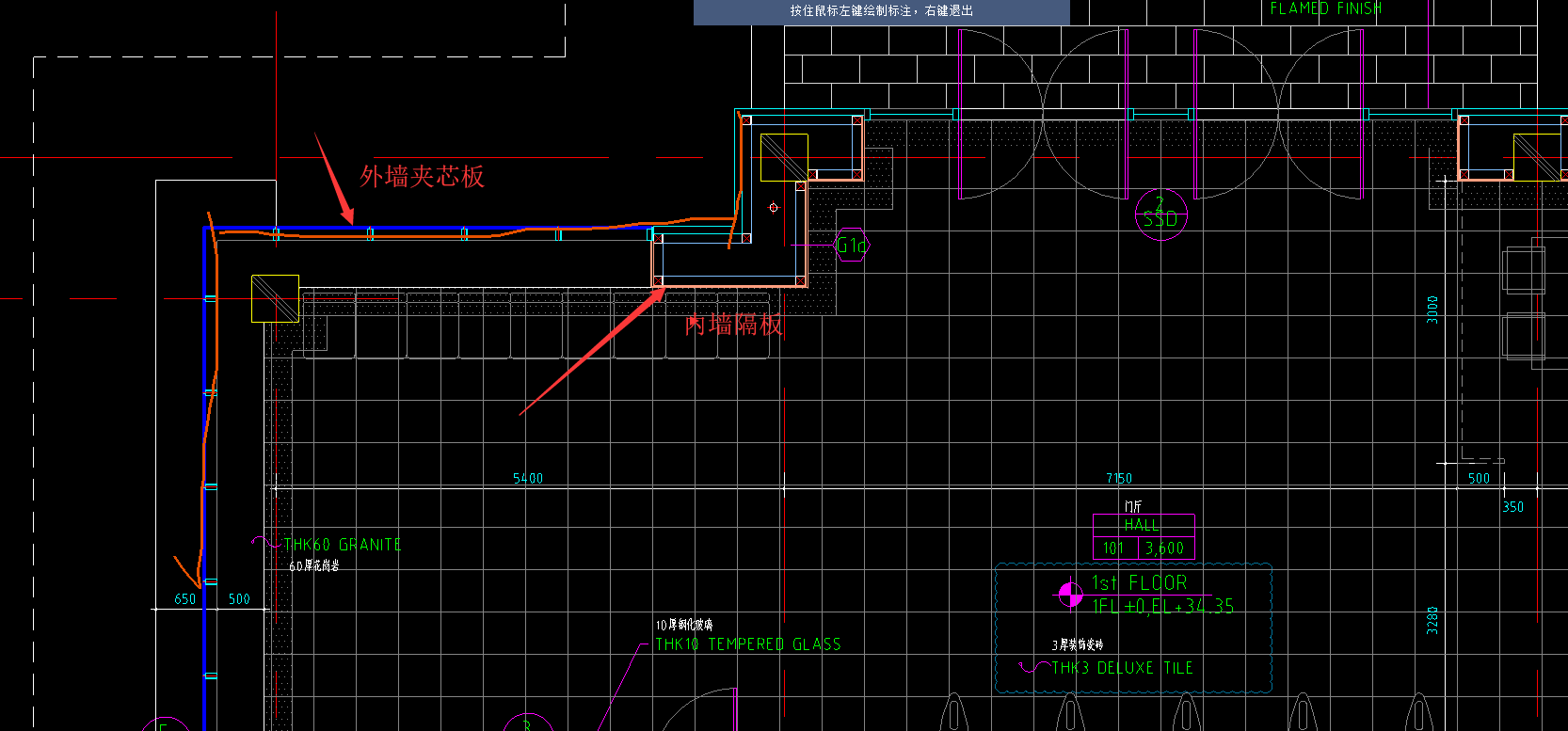

以哪條邊線框選計算室內凈面積
xagcc 鉆石專家
答題: 316674 被贊: 71923
2019-10-11 10:34:43
滿堂腳手架
你好,老師,根據剛才的問題,你的回答。我還是有點不理解。1、我在計算滿堂腳手架工程量時,不用根據廣東定額中介紹有基本層跟增加層的算法,該層工程量直接是室內凈面積嗎,就是相當于舉例中的105m2?2、在軟件套價時,直接套用子目,輸入實際層高就行了?3、如果上述我的理解是正確的,那我就不理解廣東定額中有關滿堂腳手架計算的介紹了。謝謝解答!剛才的問題與你的回答如下:我的問題:廣東定額腳手架工程中介紹到: 滿堂腳手架工程量,按室內凈面積計算,其高度在3.6m至5.2m,按滿堂腳手架基本層計算,超過5.2m每增加1.2按增加一層計算,不足0.6的不計。請問:1、室內凈面積是什么意思?可以理解成:計算建筑面積時,扣減主墻、柱子所占面積嗎?2、若建筑物為一層,室內凈面積為105m2,層高為6m。那么腳手架工程量是否這樣計算:(1)、滿堂腳手架增加層=(6-5.2)÷1.2=0.666; 滿堂腳手架實際層數=1(基本層)+1(增加層)=2層; 滿堂腳手架工程量=105m2*2=210m2(2)、里腳手架=210m2÷2=105m2謝謝!你的回答:1、室內凈空面積就是扣除主墻的房間內凈空面積,你的理解也是對的;2、滿堂紅腳手架面積就是105平方,套價時根據實際層高計算,并不是再乘上2;3、里腳手架就要按建筑面積計算,也就是要加上墻所占的面積,那么就是大于105平方了,也不用乘上2。
