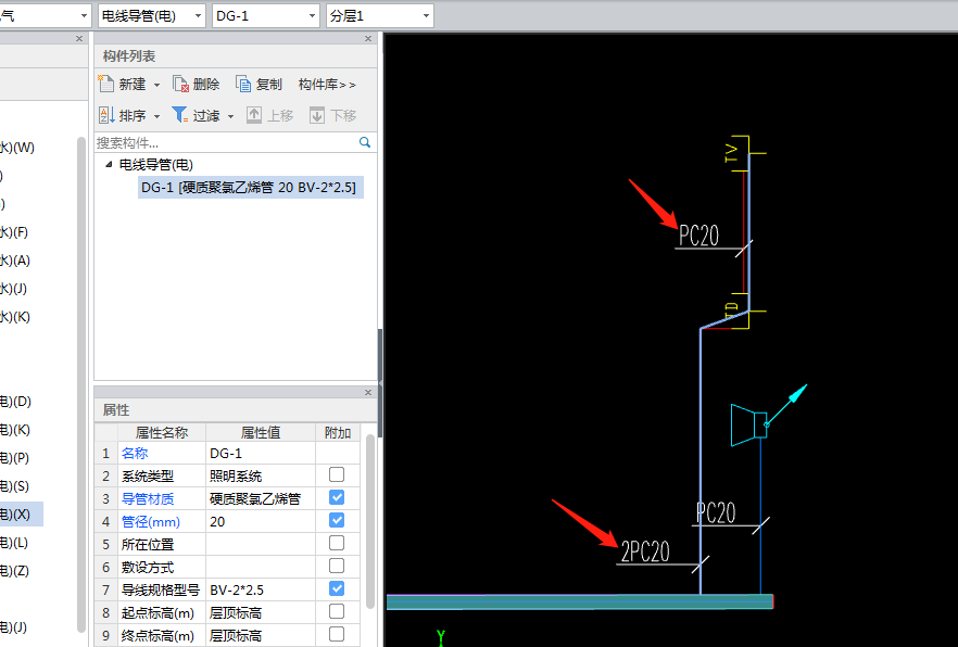

就是他 2019-10-08 09:45:56 | 江蘇省 安裝 | 764查看 2回答
曉蕾 專家
答題: 172 被贊: 33
屬性里計量倍數改成2就是兩根的量
2019-10-08 09:50:24
學無止境
答題: 284 被贊: 149
分兩截畫,2根的那里倍數改為2就行了。
2019-10-08 09:48:21
