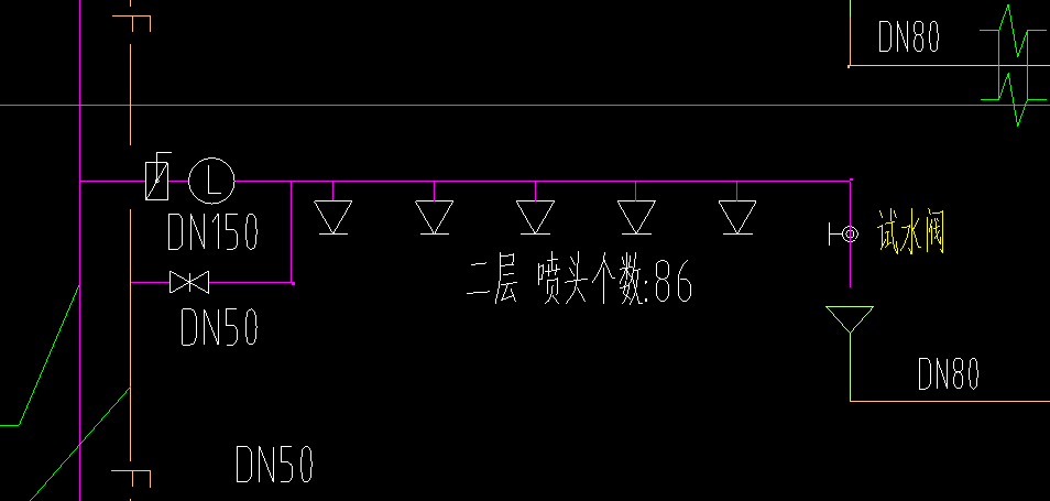

就是他 2019-09-30 08:58:36 | 江蘇省 安裝 | 4927查看 4回答
藍鯨 鉆石專家
答題: 64730 被贊: 70447
有吊頂的跟吊頂一個標高,沒有吊頂的一般跟層高有關系,一般是具頂板0.5m左右
2019-09-30 09:03:34
GXZ 鉆石專家
答題: 233400 被贊: 44343
2.0米左右。
2019-09-30 08:59:30
幸福像花一樣 鉆石專家
答題: 128170 被贊: 30832
至少2.5米以上
2019-09-30 09:01:45
石-倪-安裝 專家
答題: 684 被贊: 483
有吊頂的,就是吊頂的高度,沒有吊頂,就是在板下10cm 。
2019-09-30 09:01:51
請問噴淋系統的噴淋頭,不吊頂的話,正常離地或者下掛高度是多少?
噴淋管道距頂安裝高度是多少?噴淋頭立管高度多少?
None
請問室外的弱電井埋深高度正常是多少?
請問管子從地面到太陽能進去的高度正常是多少呢
四個問題。謝謝:兩圖都是到屋頂的系統圖。正常他們的離地高度是多少呢?
還有屋面熱水箱,和屋面冷水箱。他們的離地高度是多少呢?這四個都是只有屋面才有嗎?
