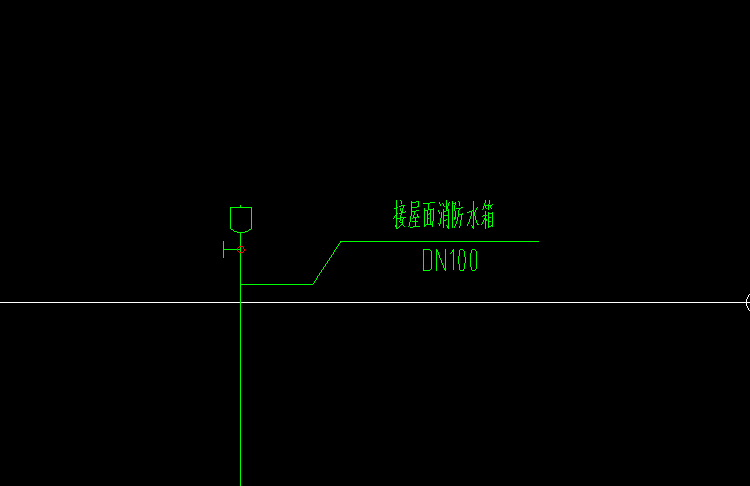

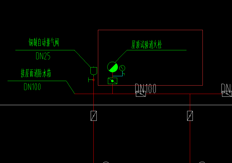

  • 四個(gè)問(wèn)題。謝謝:兩圖都是到屋頂?shù)南到y(tǒng)圖。正常他們的離地高度是多少呢?
    還有屋面熱水箱,和屋面冷水箱。他們的離地高度是多少呢?這四個(gè)都是只有屋面才有嗎?
    離地高度
    屋頂

    系統(tǒng)不一樣,紅色的是消火栓系統(tǒng),綠色的是給水系統(tǒng)。給水是向屋頂水箱補(bǔ)水的。紅色的是水箱的水通過(guò)穩(wěn)壓泵補(bǔ)充到管道里面的。 綠色的給水管沒(méi)法給你高度,這個(gè)需要知道基礎(chǔ)是多高,水箱是多大,如果這次你都不知道的話(huà),那知道層高也可以計(jì)算(暫估)。消防管的話(huà)出泵口的高度應(yīng)該在50左右吧,然后分兩種情況敷設(shè):1、上返到頂板,到立管位置以后下返;2、按照出泵口的高度,直接敷設(shè)到立管位置。 你說(shuō)的熱水箱是指太陽(yáng)能的嗎?  那和消防水箱的理解差不多。
    2019-07-31 17:11:32
  • 自動(dòng)放氣閥門(mén)距離地面1.5米,消火栓距離地面1.2米
    水箱應(yīng)該是有基礎(chǔ)的看看土建圖
