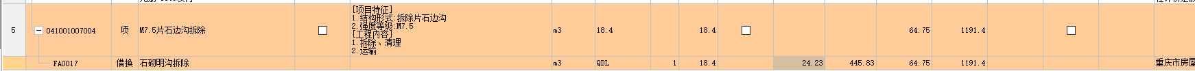

,下圖是我自己根據收方單的工程量進行套價的,合同中約定了此項單價為24.23m3,請問是否按合同約定單價在下圖單價處直接改成23.23m3
高山流云 專家
答題: 270 被贊: 85
答:清單計價就是固定單價,工程量可以依實計算,如果收方量屬實,可以將原工程量修改成23.23m3,而不是修改單價。
2019-09-23 20:41:15
