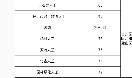

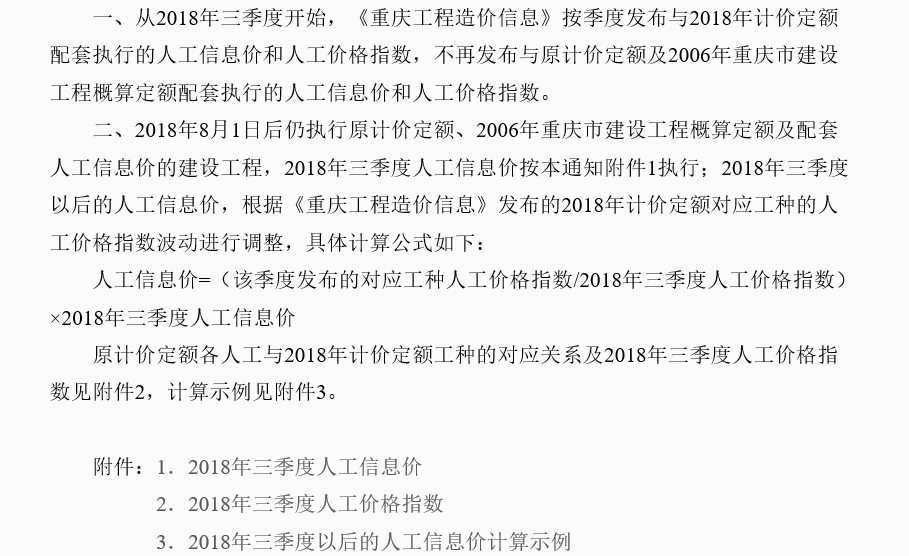

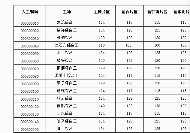

    如圖所示,這個調價差,我現在是控制基價是按照2018第二季度的圖一,合同約定的調價的是按照2018第四季度的調價。那是不是按照圖三的文件相當于算下來就時按照2018年第三季度的調差既圖二。(因為第三季度和第四季度的人工價格指數是一樣的)。這樣算下來那不是2018年第三季度的人工和2018年第二季度的人工相差近一倍了,那不是調得太多了。不知道我這樣理解對不對,請問下各位老師。如果不對又該怎么調。謝謝。
    圖一應該是適用于08定額的人工費,圖二是18定額的人工費,你要看那個項目是用08定額還是18定額
