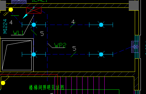

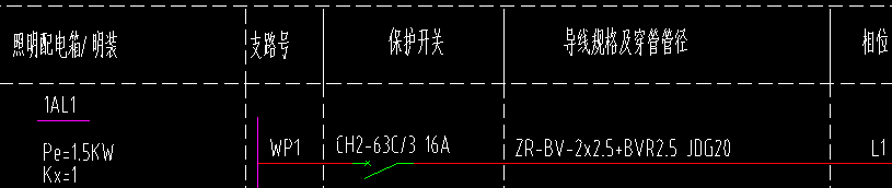

  • 應(yīng)急照明系統(tǒng)圖配線根數(shù)問題
    1:第一個為啥后面還接一個BVR2.5
    2:電線根數(shù)五根分別是什么線。配電箱出來的線按照系統(tǒng)圖不應(yīng)該是四根嗎?

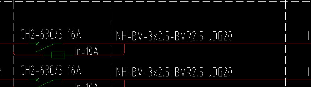

    3:照明后面也帶一個BVR2.5

  • 1.現(xiàn)在的應(yīng)急照明按照規(guī)范,均多了一根強啟線,火災(zāi)報警時強制啟動應(yīng)急燈,所以BVR-2.5應(yīng)該是強啟線,你再看下圖紙的設(shè)計說明或者其他的證實下;
    2.5根線是:L(充電線)、N、PE、兩顆燈的開關(guān)控制箱、換氣扇的開關(guān)控制線;
    3.具體是什么的照明后面?
    2018-04-20 15:56:08
  • 1:第一個為啥后面還接一個BVR2.5 :  這個是應(yīng)急照明回路,BVR2.5是一個直啟電源線。
    2:電線根數(shù)五根分別是什么線。配電箱出來的線按照系統(tǒng)圖不應(yīng)該是四根嗎? 因為還有一根單獨到排氣扇的開關(guān)控制線
    3:照明后面也帶一個BVR2.5。  是的應(yīng)急照明回路是有2根火線,1跟零線,1根地線
