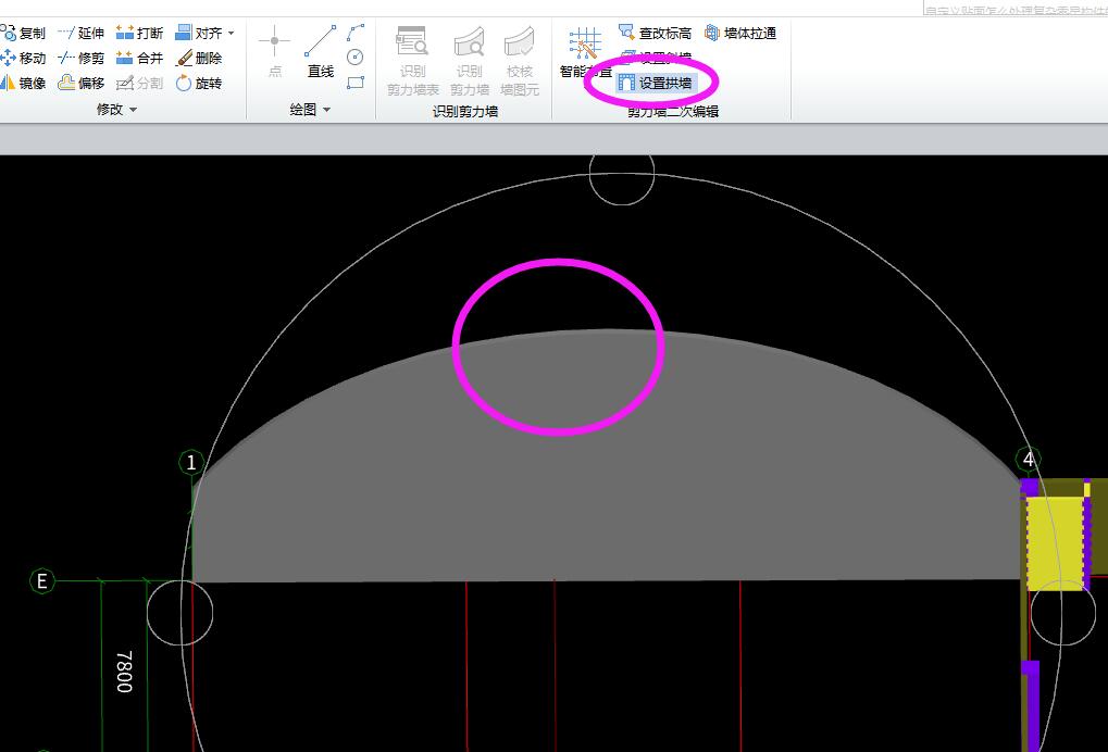

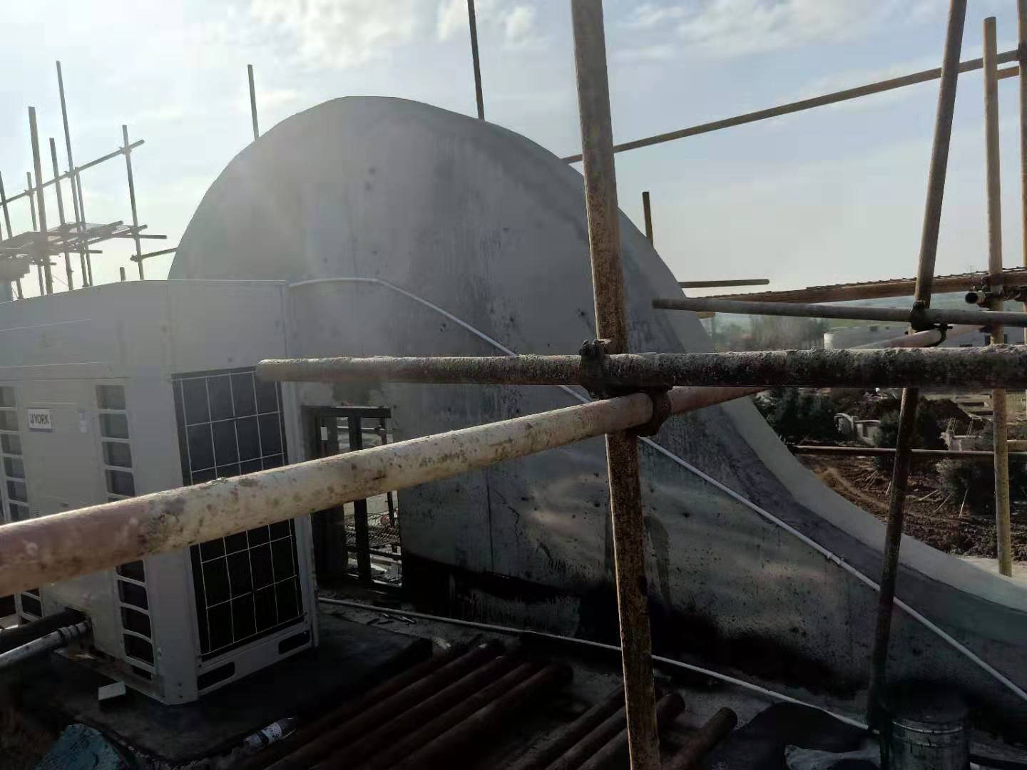

布置墻頂?shù)臉烁甙垂绊斘恢玫臉烁撸缓笤俣x異形墻布置上去。
2019-08-25 11:13:42
紅梅傲雪 鉑金專家
答題: 183762 被贊: 53954
墻體要打斷
分段繪制
調整標高
設置拱形墻體

老師。請問這種墻該怎么定義?謝謝了!
老師。如圖所示,請問這種墻該怎么定義?謝謝了!
