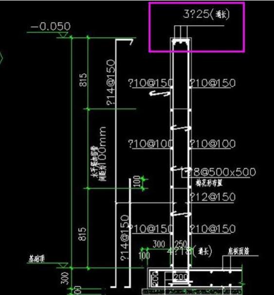

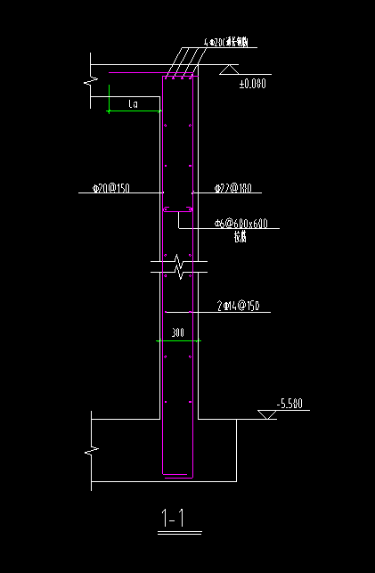

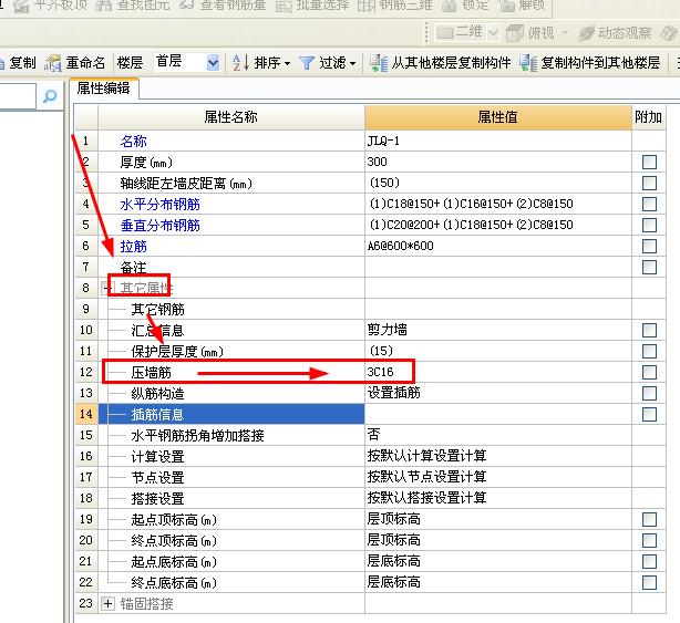

  • 老師。請問這種墻該怎么定義?謝謝了!
    老師。如圖所示,請問這種墻該怎么定義?謝謝了! 如圖所示
    你好:請學(xué)習(xí)一下墻的定義

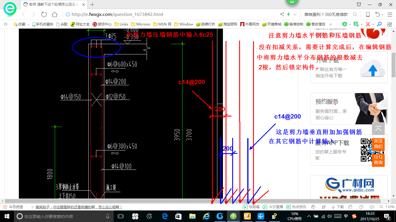

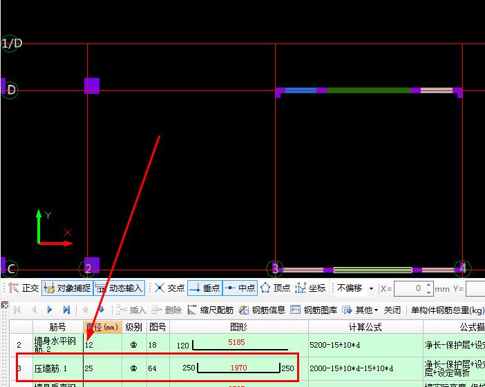

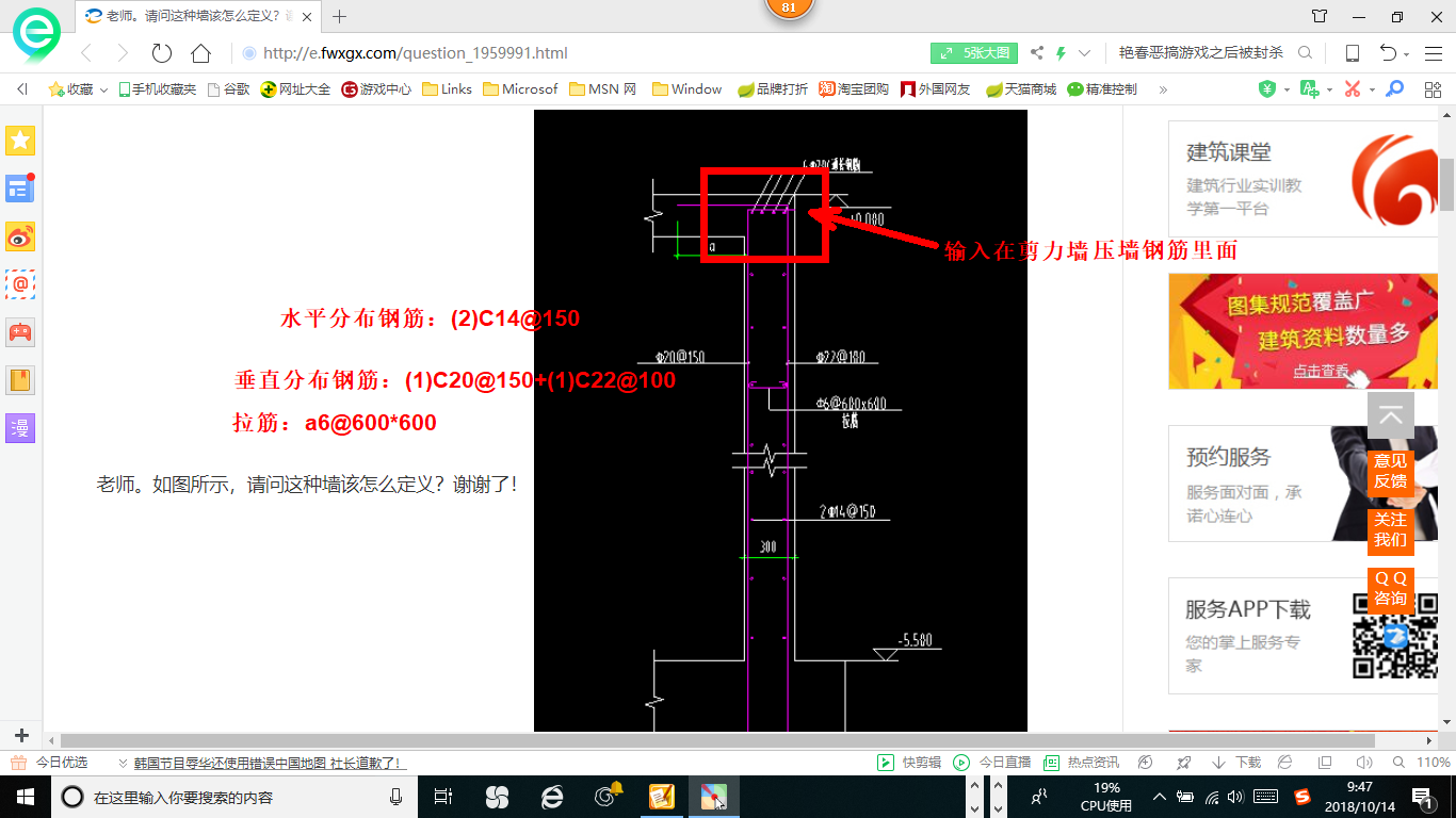

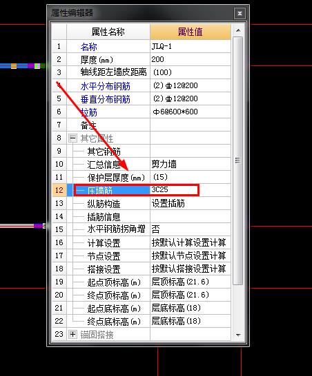

  • 還是用剪力墻定義,只是頂部的4C20在壓墻筋位置輸入。

  • 你好:見附圖如圖所示答疑解惑
