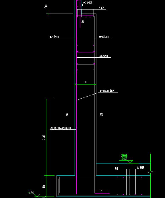

  • 這種墻怎么畫
    這種墻怎么畫墻怎么畫
我來答 收藏  舉報(bào)
    你好:按高度分別定義兩個(gè)墻,定義時(shí)在下邊寬墻豎筋前加*,這樣軟件就會(huì)按封頂計(jì)算,上邊的豎筋按縱筋錨固計(jì)算
