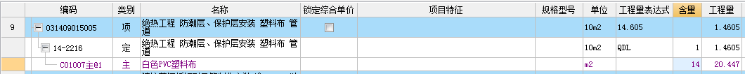

  • 廣聯(lián)達GBQ4.0清單中材料的含量比工程量少呢?請前輩解答,謝謝
    GBQ4為什么含量比工程量少呢?我看網(wǎng)上解答含量包含人材機及材料損耗,工程量就是實際發(fā)生的量,那不是應該含量比工程量多嗎?

    你的含量不錯,哪里少了。14.605㎡加上損耗率=20.447㎡,你怎么能說少了呢?看紅字

  • 含量是編制定義時,測算出的量,實際工程量的你自己計算出的工程量,你算錯了就會大了。

  • 不少,含量14。

  • 10m2工程量含量是14m2,你工程量14.605m2,材料數(shù)量含損耗是20.447m2,哪里少了?你搞錯了。人材機

  • 應該比清單工程量大  含量20.447〉清單工程量14.605
