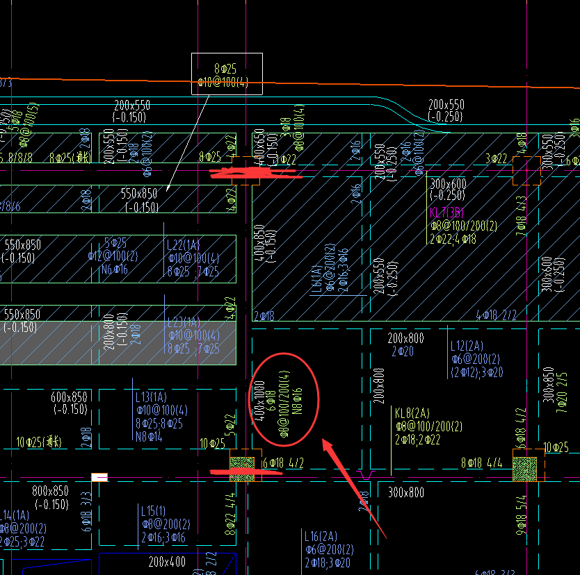

    圖中圈出的下部原位標注是否是400*1000這一小段粱的下部標注?如果是那該如何單獨輸入?400*850(-0.15)標注的這小段該如何處理?
    用原位標注選項,選中這根梁,在相應部位輸信息,400*850也可以在這里修改,這是梁的尺寸,說明梁在這一跨尺寸變為400*850,-0.15是指標高,需要在查改標高上修改。
    2019-07-30 08:46:38
  • 圖中圈出的下部原位標注是 是400*1000這一小段粱的下部標注,標注這段時 同時輸入這段的長度。 400*850(-0.15)標注的這小段 不需要處理了 。
