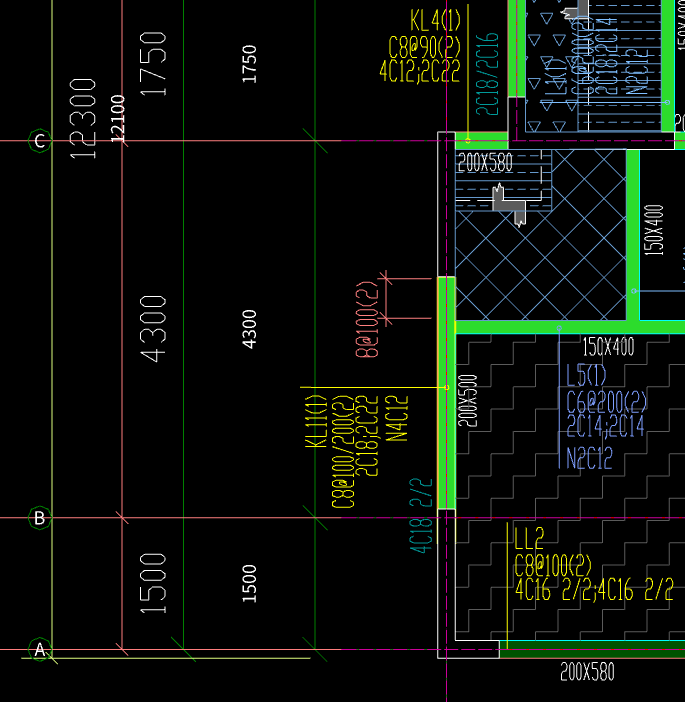

    原位標注這種原位標注如何操作,大佬解答我采納

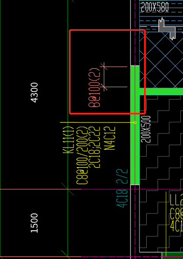

    2022-04-13 10:58:25 補充
    標注
  • 你說說這個長度是多少?該工程的抗震等級是多少

  • 這種原位標注中輸入格式,箍筋后面加一個尺寸數據;如:C8@100(2)[800];C8@200(2)[2000];C8@100(2)[1400]
    你的這個圖,設計標注是有問題的,本來標注的這一段,按集中標注也是在箍筋加密范圍內的。
    建議本圖,不用理會這個標注“紅色長度0.45”
    另:梁原位標注前,應該先把墻、柱布置好,再設置梁支座。
