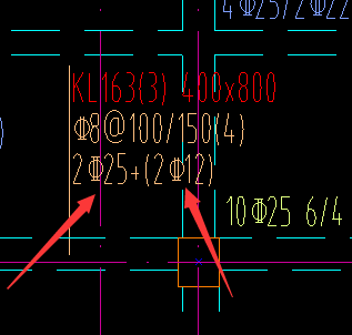

  • 粱原位標注
    上部通長
    2E25+(2C12)  是不是上部通長筋和跨中架立筋?
全部回答 (5) 首答僅用{{minutesHtml}}
  • 是的,是通長筋和架立筋。
    2019-05-14 08:44:23
  • 2E25+(2C12)  是 上部通長筋和跨中架立筋,其中括號內的 2C12 是不伸入支座的 架立筋 。
    2019-05-14 08:46:41
  • 你的理解是正確的,就這樣輸入2C25+(2C12)就行了
    2019-05-14 08:47:56
  • 答:在集中標注中輸入或識別即可。其中(2C12)就是架立筋,不要說成是跨中架立筋。
    2019-05-14 08:48:13
  • 是 的
    2019-05-14 08:48:32
