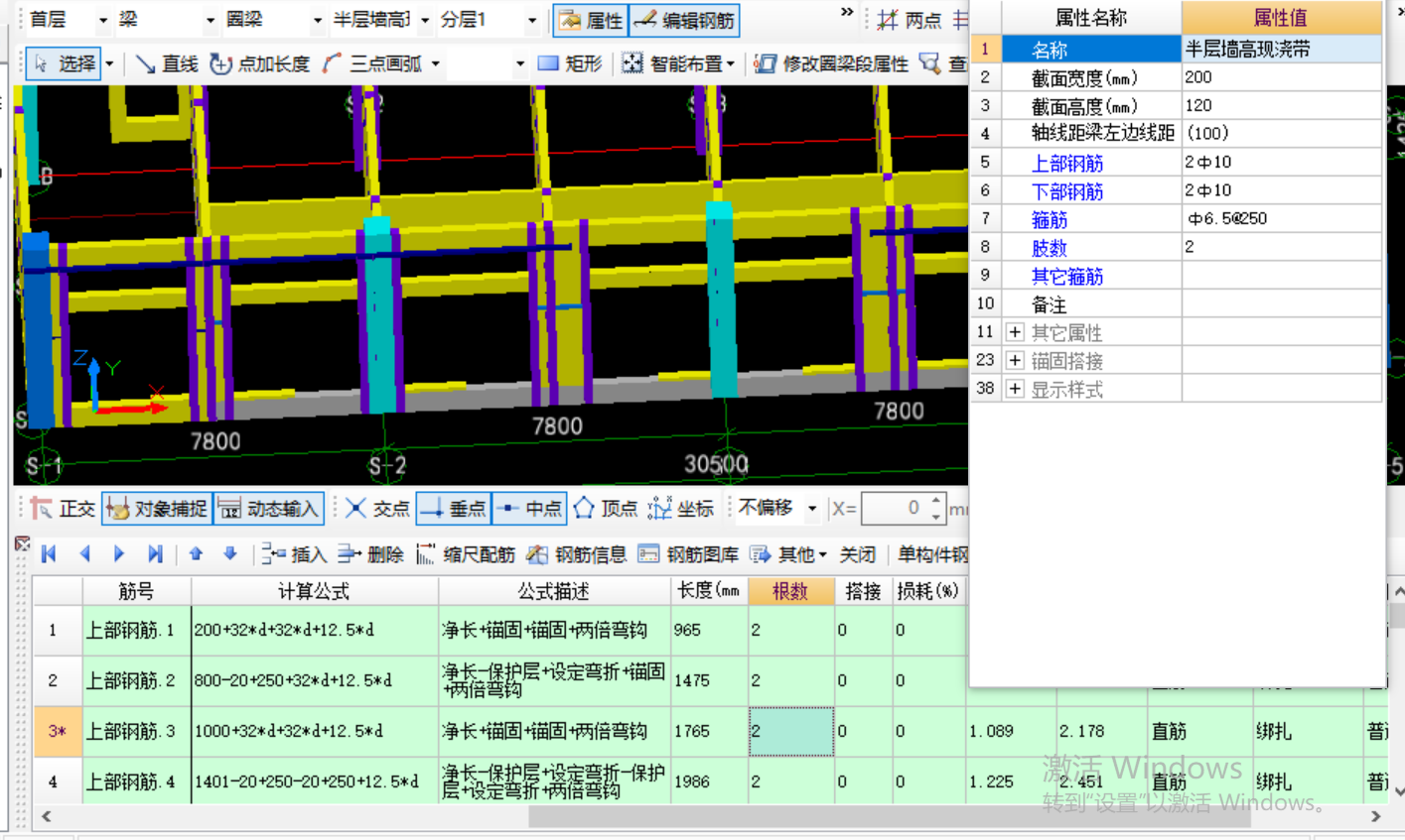

為什么屬性里面上部鋼筋只有2根 計算卻有4根 ?為什么計算時減去了一個保護層?
鋼筋撐起半邊天 鉆石專家
答題: 154732 被贊: 49245
你好:圈梁在洞口中間,分了好幾處,所以有多種長度不同的鋼筋
