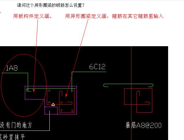

    請(qǐng)問(wèn)這個(gè)異形圈梁的鋼筋怎么設(shè)置?

    請(qǐng)參照下圖定義,上面那一根在其它鋼筋欄輸入。見(jiàn)下圖。
    鋼筋怎么

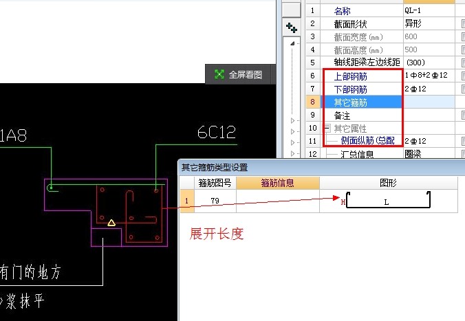

  • 用異形圈梁定義,箍筋在其他箍筋中輸入計(jì)算。
    2014-03-15 09:24:58

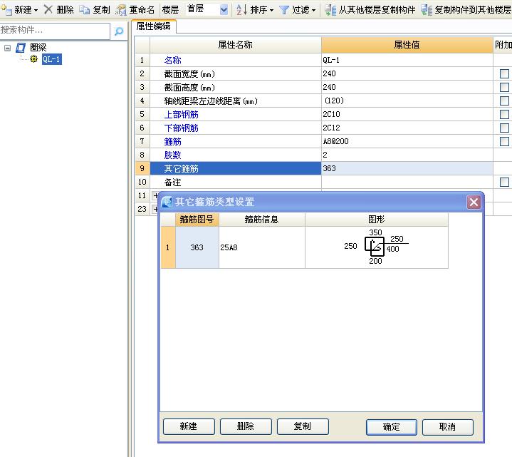

  • 您好,展開(kāi)箍筋在其他鋼筋中輸入,,供你參考、、
    2014-03-15 09:29:24
  •      這個(gè)異形圈梁的鋼筋可以在 其它箍筋 中定義設(shè)置。
